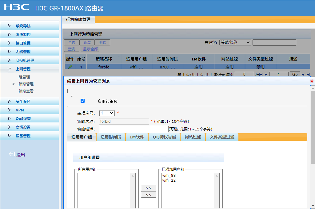

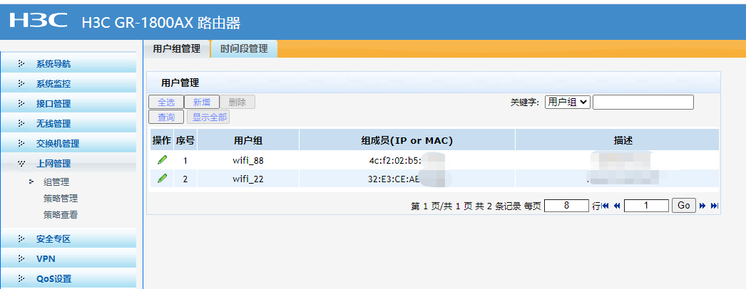

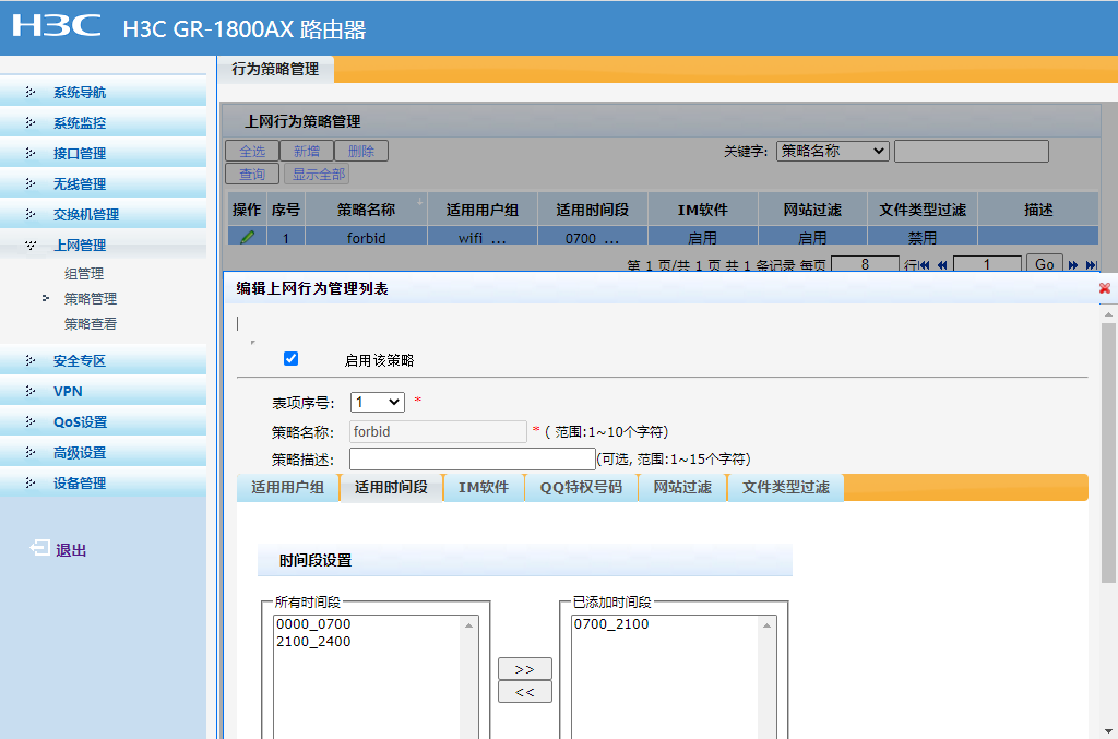

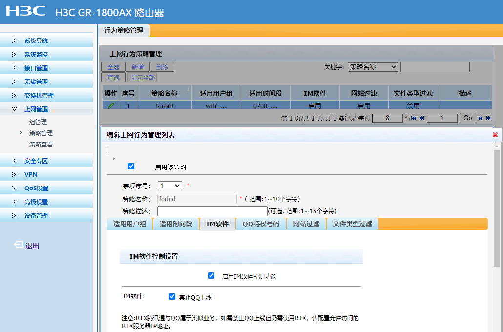

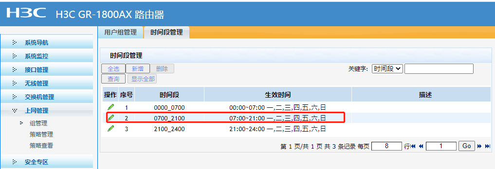

H3C GR-1800AX 路由器web界面策略管理已启用,但对客户端安卓手机仿佛没效果,请问是什么原因呢?见下图

因为现在的手机,都开启了随机MAC功能,使用设备本身的MAC就可以了
粉丝:114人 关注:1人
升级到最新版本试试看,如果版本比较老很多应用无法识别检测到。
