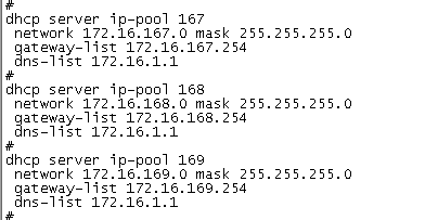

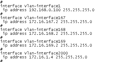

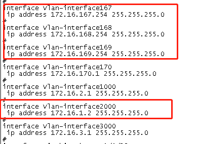

AC部分配置及dhcp配置:
核心交换机配置:
新增了3个vlan(及167.168.169三个网段),但是从AC控制上拼172.16.167.254及172.16.168.254、172.16.169.254都不通,但是使用V7版本同样配置就可以互相ping通,想了解一下是什么问题?

检查下
1.交换机到ac的端口配置
2.ac到交换机的端口配置
3.ac内部互联模块的内连口端口配置
粉丝:105人 关注:1人
检查两端接口是否放行
