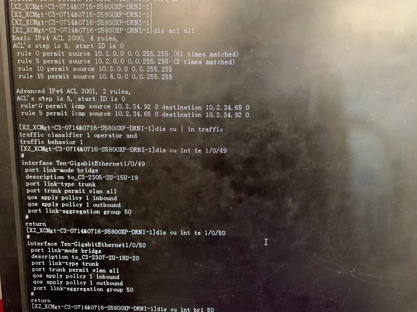

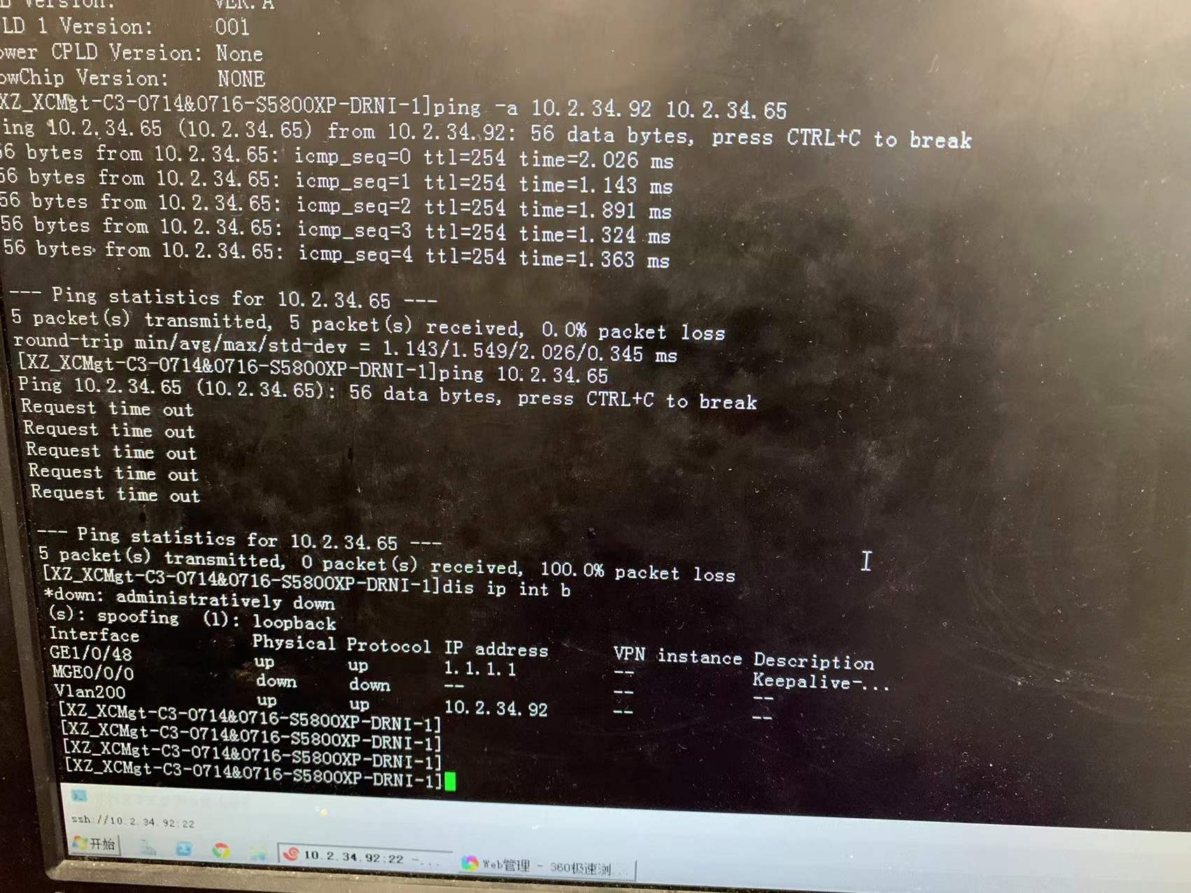

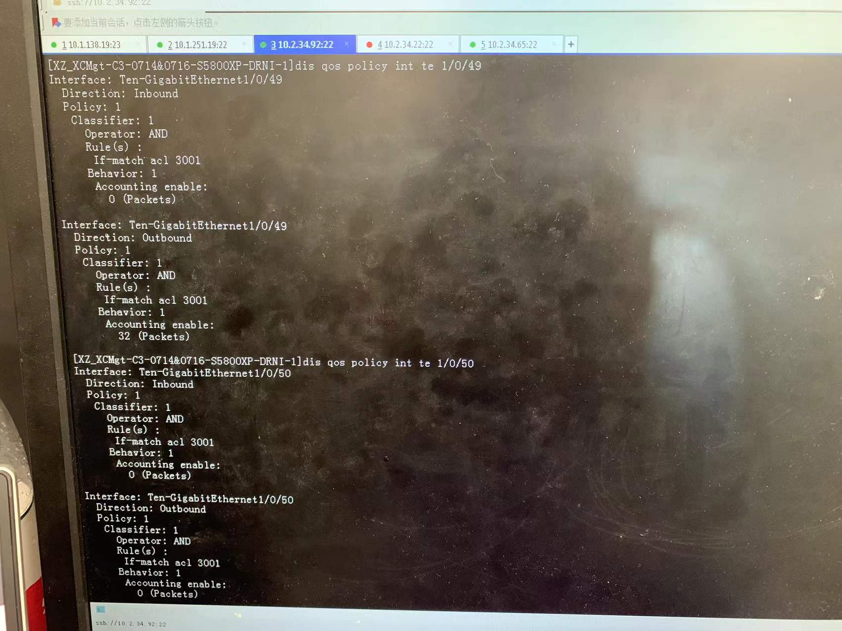

目前测试状况为58交换机的Vlan-if接口在不带源的情况下无法ping通,在带源的情况下能够ping通。上联交换机无法ping通58,与同事确认过在接PC的情况下也无法ping通。
流统:
acl配置:
看下有没有配置VRF
ACL没有问题,drni有什么排查步骤吗

没有配置VRF配置了心跳线

ACL也检查检查
