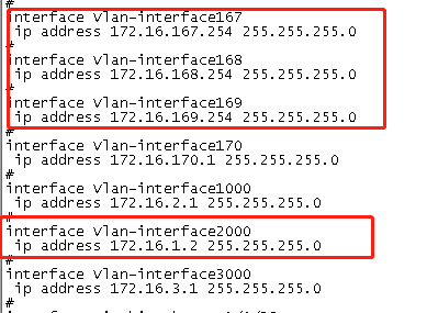

AC部分配置及dhcp配置、端口配置:

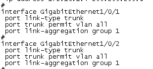

核心交换机配置及端口配置:
新增了3个vlan(及167.168.169三个网段),但是从AC控制上拼172.16.167.254及172.16.168.254、172.16.169.254都不通,但是使用V7版本同样配置就可以互相ping通,想了解一下是什么问题?

登录3024e的交换模块查看是否有放通对应的vlan。反馈问题最好设备型号也说一下

ping -a 172.16.1.1.2 172.16.167.254可以通吗?控制器上面配置默认路由应该到核心网关都可以通才对。网关下是否有acl策略?

3024e看下交换机模块的配置,是不是那边vlan没放通
红烧牛肉面 发表时间:2022-01-13
