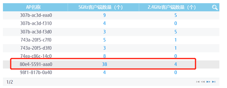

大部分用户都连到了一个设备上是,怎么回事

是不是信号设置的不合理,这个AP的信号太强
不会
zhiliao_3GjUJb 发表时间:2022-01-13 更多>>
看了一下 设置与其他AP无差别
这个AP下面用户是否更密集呢
起个名字真难 发表时间:2022-01-13
不会
配置负载均衡
参考https://www.h3c.com/cn/d_202103/1390237_30005_0.htm 但是还要根据现场的实际情况看下,另外你的这个AP都没有根据实际情况命名,很不规范
叫我靓仔 发表时间:2022-01-13 更多>>

是不是这个AP附近的人数比较多,如果两个AP距离远的话,同事连接这个AP就正常。如果两个AP 离的比较近,那么配置一下负载均衡,给每个AP设置个最大连接的客户端
