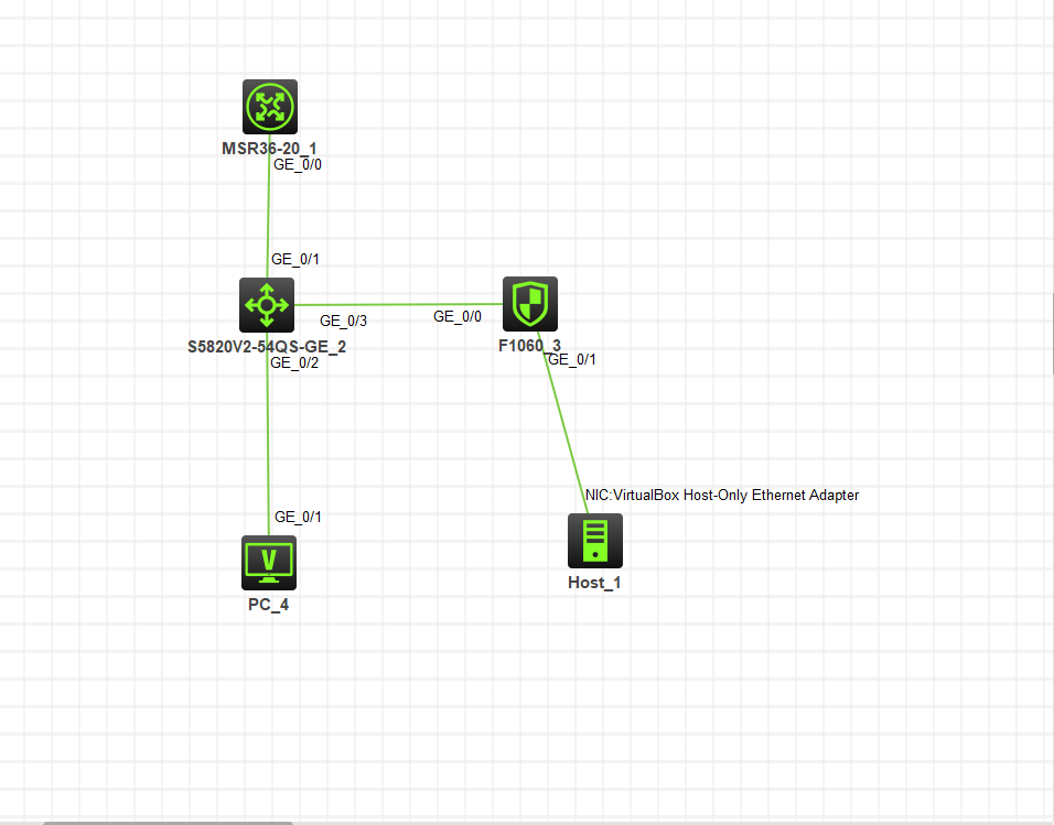

如何让PC的流量经过防火墙后,再次流回核心到达出口路由器
2022-01-13提问
  • 1收藏,2258浏览
组网图如下:
1、方式一,做PBR
2、方式二,也是最优的,防火墙找2个口,透明桥接,串一下
防火墙和核心之间单独用一个互联地址段,另外模拟器如果实在不行就用我说的第二种
叫我靓仔 发表时间:2022-01-13 更多>>
做了PBR之后出现了环路,防火墙和核心之间成环了
zhiliao_Uqsi1x 发表时间:2022-01-13
zhiliao_QBPJm 知了小白
使用VRF分离开
