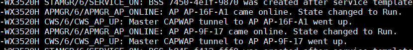

之前单台7506+POE交换机+6338AP,旁挂WX3520H,AC上的AP正常。
后来因公司网络冗余配置需要,将两台S7506做堆叠,下连POE交换机,旁挂两台WX3520H做堆叠,做完冗余配置后,AP就开始频繁掉线的情况:
State changed to Unauth. Reason: Received deauthentication frame in Run state: reason code=1

既然现场只操作了交换机ap就开始频繁掉线,建议排查链路,看一下ap和ac之间的链路是否稳定,可以通过长ping查看
开了到AP的长ping,丢包在千分之二左右

你这里说是AP掉线,但是给的信息是终端掉线的 Reason: Received deauthentication frame in Run state: reason code=1,可以关注一下AP的掉线原因再做进一步排查

检查有线网络的链路质量
