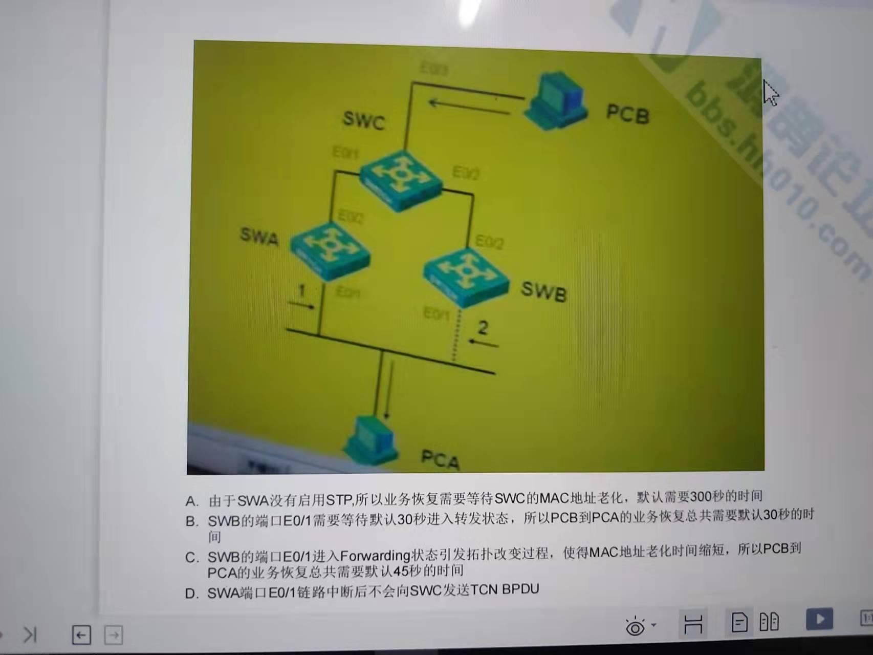

如图组网,SWB和SWC启用STP, SWC为根,SWA没有启用STP初始时链路2没有连接,PCB可以将数据发到PCA,如果此时链路1故障,维护人员将链路2连接,则关于PCB到PCA数据传送业务的恢复过程说法正确的有(假设PCA不会主动发送数据)
跪求各位大佬帮帮个小弟解决生成树的问题 在此谢谢各位大神了 解释的越详细越好 拜托了
粉丝:0人 关注:3人
我先来给你解释C,当链路2恢复之后,连接下面pc的端口会被选择为指定端口,stp端口由blocking到forward ing需要30s。注意,当stp的交换机有端口由blocking转变forward ing(且至少有一个指定端口)情况下,会触发tcn bpdu发送给根,通知根讲mac老化时间转变为一个forward delay的时间15s,所以。30 15不就是45s吗?
关于D,SWA并没有开生成树,他必然不能打tcn bpdu啊

是交换机把端口角色选出来以后 这时候根桥再发送tc报文通知各个网桥老化mac地址表300s成15s 这么算的吗?不是同时进行的吗 大佬

不是同时进行的。因为发送tcn的条件是有端口转变为forward ing状态,这就已经30秒了,然后再发tcn通知根桥,等收到根桥tc报文后再把300变15

大佬 还有一个问题哈 就是根桥在收到tcn报文后发送的tc bpdu持续时间书上写的是20+15即max age+forwarding delay 的时间 这么算的话 不得35+30了呀

书上那个是发送tc的持续时间,也就是在这个时间之内,他会发送tc。但是接受到tc的交换机只会将mac老化一次15s

A,MAC地址学习 由接口通过报文中的源MAC地址学习获得,表项可老化,默认老化时间为300s
