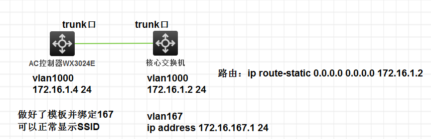

这个AC上面的模板已经设置好,DHCP服务器做在核心交换机上,但是终端获取不到地址,是不是没有指定dhcp服务器的地址,这个是什么问题。有没有V5版本的AC控制器配置链接给一份  在线等  谢谢!

检查ac上是否有配置vlan167
检查核心是否dhcp enable
PC直连核心是否能获取到地址
服务模板已绑定,手机可以连接上ssid,但是一直在获取地址这个状态
温暖或倒影45 发表时间:2022-01-14 更多>>
AC上vlan167已经配置,dhcp enable已开启,dhcp配置应该是没问题的,但是不知道为什么就是获取不到
检查 服务模板是否绑定了
漓离原上谱 发表时间:2022-01-14
