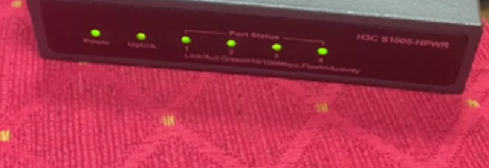

S1005-HPWR闪灯,电源灯亮一下,然后其他的灯都一起闪。一直这样

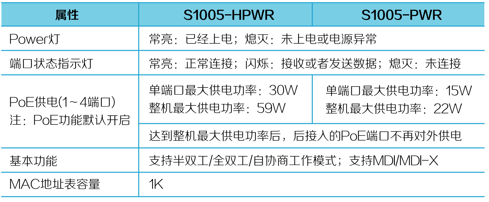

接口灯闪烁是正常的,具体看下图:
我也看了这个手册了的,但是我还是不知道呀
苦逼菜鸟网工 发表时间:2022-01-14 更多>>

可能没起来,你用一个网线连接在这个交换机上,另一端连接电脑,看本级连接状态是不是正常,如果是一会连接上,一会断开,那就是设备坏了
