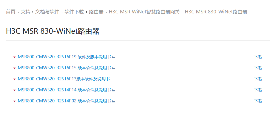

1. 有公网ip。设置了L2TP VPN, 但一连接就掉线。是否跟设备的软件更新有关系?最新的软件版本是多少?
目前设备的软件版本:CMW520-R2516P19

该设备是V5的老设备了,目前官网已不更新版本
