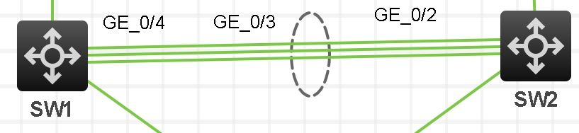

华三2个交换机配置链路聚合,2主1备的命令是?
2022-01-14提问
  • 1收藏,4206浏览
SW1   SW2,互相的g1/0/2,到g1/0/4,共3条线链路聚合
其中,g1/0/2,g1/0/3是active的,
g1/0/4是backup的链路,
请问怎么配置呢?我在网上百度好久,没有找到命令,谢谢
