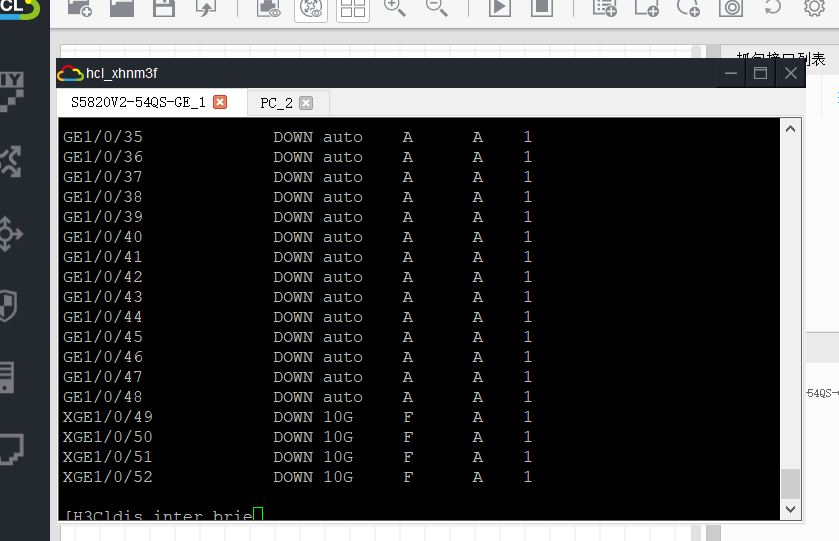

hcl版本2.1.1
运行环境是win10在兼容win7的模式下运行
终端窗口打开后 最后一行的命令显示不完全
如下图

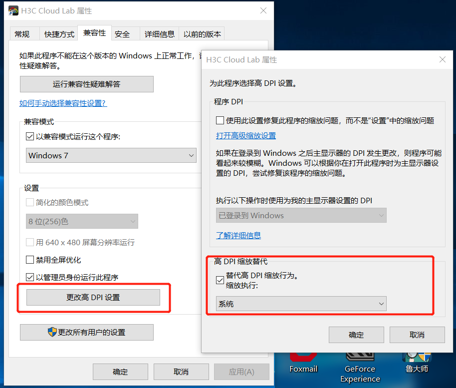

折腾了一会 找到了一个解决办法,写上来分享下
右键HCL选择属性,点到兼容性里面,更改高DPI设置->高DPI缩放行为选择为系统(之前是‘应用程序’)就行了
不过打开之后虽然这个问题解决了,但是整个界面会看起来比较模糊,没那么舒服
希望HCL早日推出支持win10的版本
