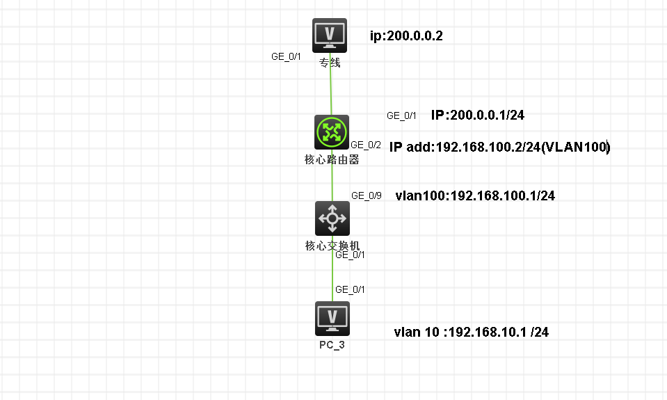

如图:核心交换机中有两个vlan,一个vlan10 ,另一个vlan100.
vlan100与路由器连接。
我现在的配置是:
核心交换机:
vlan10
port g1/0/1
int vlan 10
ip add 192.168.10.1 24
ip route-static 0.0.0.0 0.0.0.0 192.168.100.2
PC_3配置固定ip:192.168.10.2 24  网关192.168.10.1
路由器配置:
int g0/1
ip add 200.0.0.1 24
port link-mode route
gateway-list 200.0.0.254
dns-list 200.0.0.254
对于g0/2  , 原先我的用的是默认的模式 link-mode route
vlan 100
port g0/2
int g0/2
ip add 192.168.100.2 24
但是有人说,要把g0/2端口设置成acess模式,我是这样做的;
int g0/2
port link-mode bridge
port link-type access
vlan 100
port g0/2
但是是不是无法设置IP了啊?
比如
int g0/2
ip add 192.168.100. 2 24
这样的命令就无法应用了吧?
如果无法应用那么我的三层交换机上的静态路由该怎么写?
以前是ip route-static 0.0.0.0 0.0.0.0 192.168.100.2
现在设置不了IP,该怎么写?
写成ip route-static 0.0.0.0.0 0.0.0.0 200.0.0.1 对吗?

路由器g0/2就用三层模式,直接配置ip地址192.168.100.2
核心交换机上行g1/0/9配置access vlan 100,然后vlan-int100配置192.168.100.1
核心交换机配置:ip route-static 0.0.0.0 0.0.0.0 192.168.100.2
路由器:ip route-static 192.168.10.0 24 192.168.100.1;ip route-static 0.0.0.0.0 0.0.0.0 200.0.0.2
路由器g0/1:nat outbound
谢谢,谢谢
那路由器上不用把g0/2端口也加入到vlan100 吧?
路由器g0/2工作在三层,不需要也无法划分vlan
