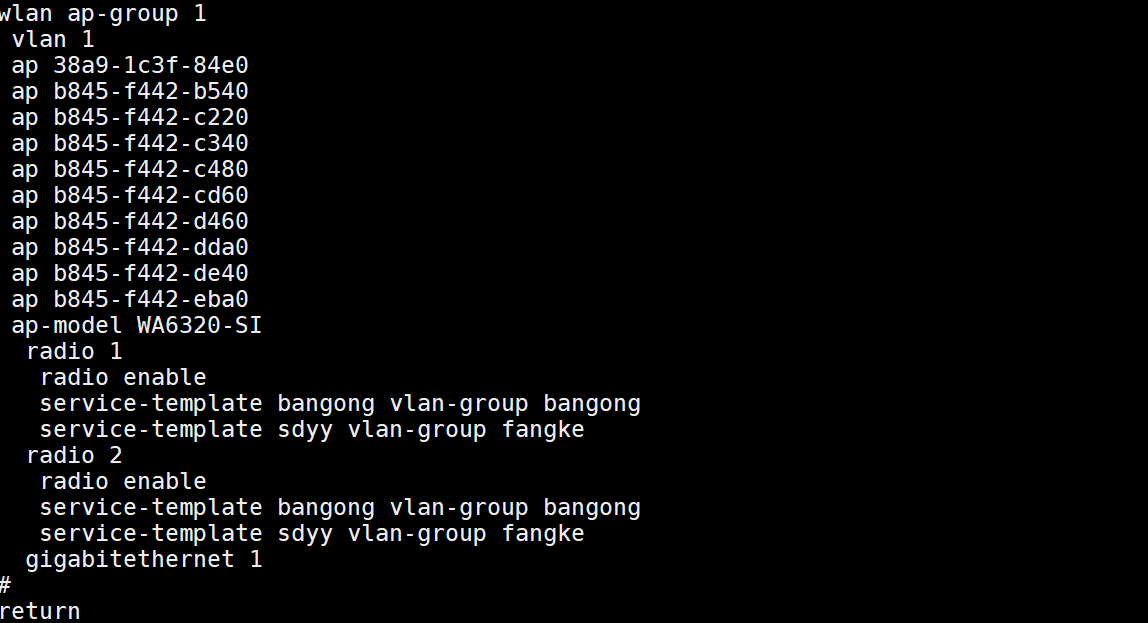

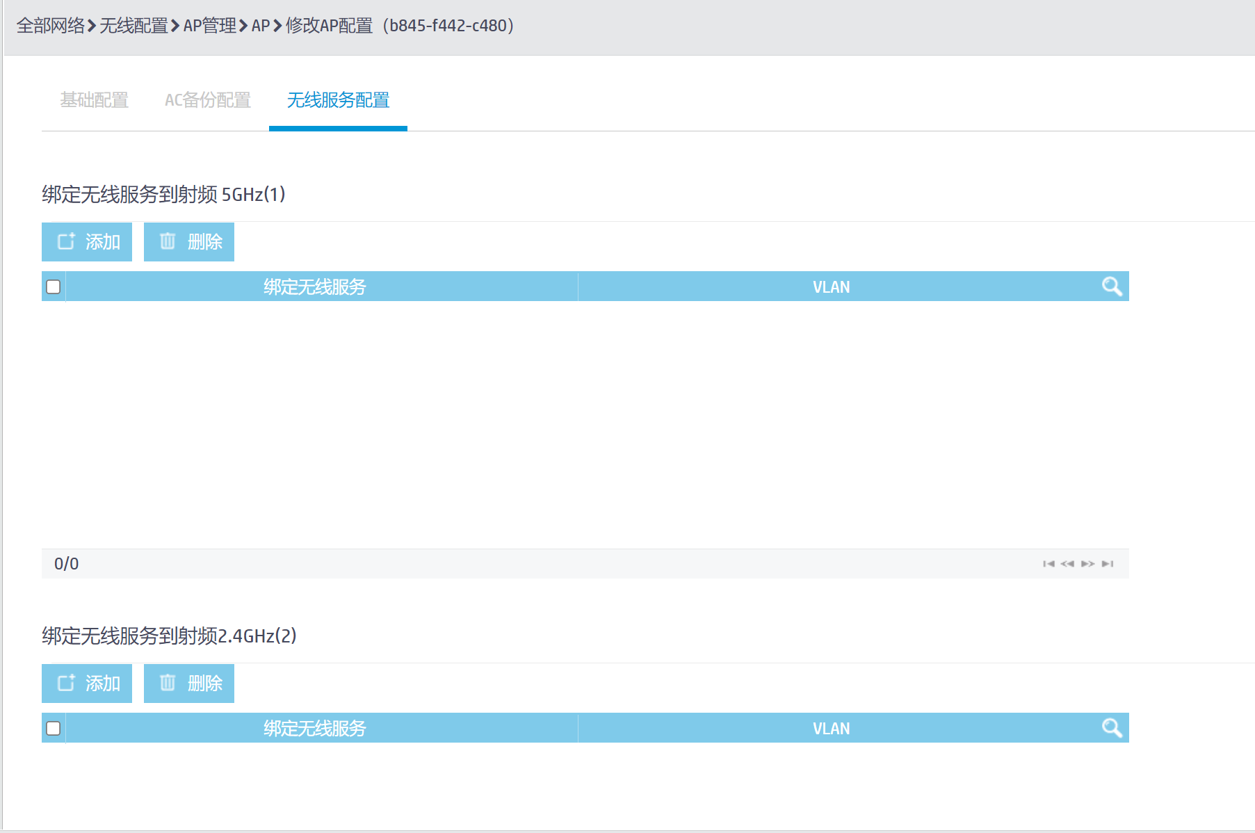

ac上面配置了这个,然后在ap上没有看到绑定的无线服务:

点进无线配置菜单,有个绑定菜单,可以是否有绑定ap的射频口

命令行下的是ap组下绑定无线服务模板,现在你看的菜单是实际ap,所以是空的
zhiliao_oQRyre 发表时间:2022-01-15
那我怎么批量绑定无线服务呢
zhiliao_iTzU1h 发表时间:2022-01-15
在ap组上绑定,是不是就不用在实际的ap上绑定了?
对,有优先级,ap绑定大于ap组的绑定
谢谢,终于弄明白了!
