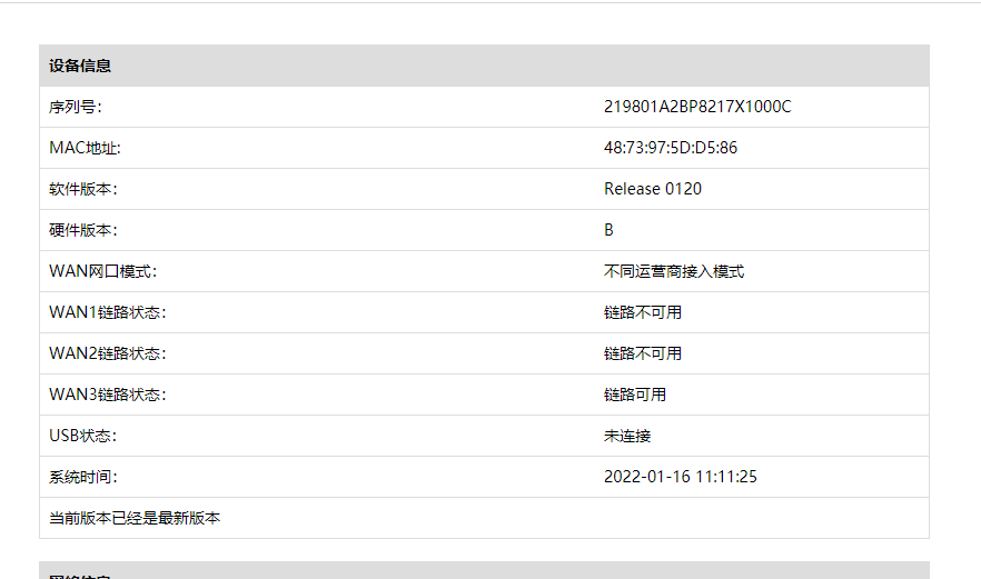

如果两个都是相同的网段只有一个能用
我已经改成拨号模式 也只有一条宽带 显示连接状态

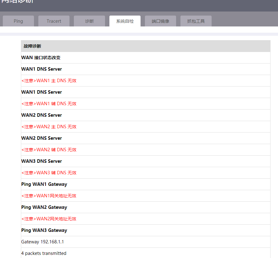

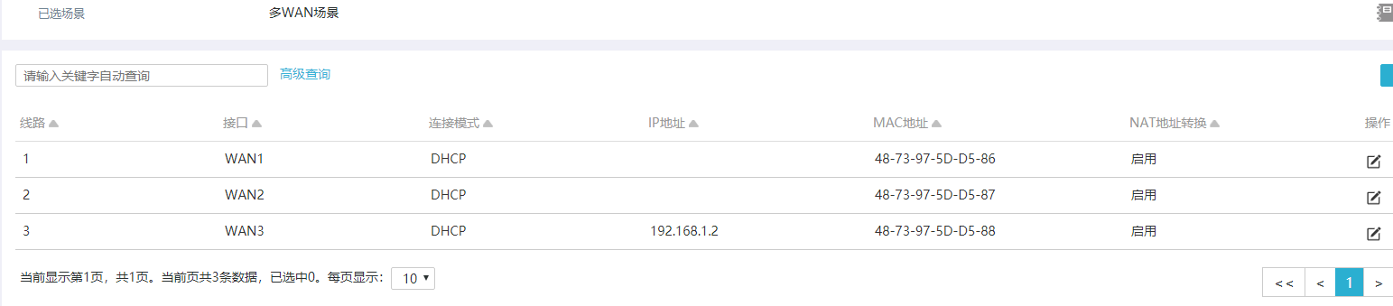

有两个接口没地址的啊
对啊 就是这个问题 这两个接口都是插在电脑上 直接可以上网的那种
新志 发表时间:2022-01-16 更多>>
新志 发表时间:2022-01-16
全DHCP,不会另两个的IP段也是192.168.1.0/24吧
新志 知了小白
这三个宽带都是直接从光猫出来的  路由模式  IP段都是默认的
