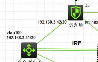

模拟器上的交换机和防火墙直连通信,配置了几条命令可还是不通,不知配置命令是否有错。

从哪到哪不通,接口是二层还是三层,二层口的话对应的vlan interface有没有加入到安全域

防火墙是三层,交换机是二层配置了vlan interface,交换机ping防火墙直连不通

有ARP吗,接口地址同一网段吗
