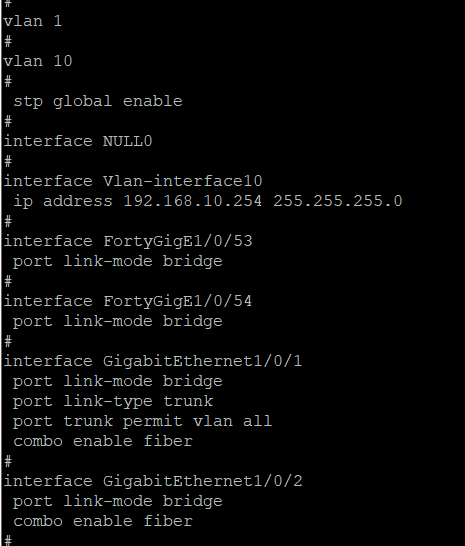

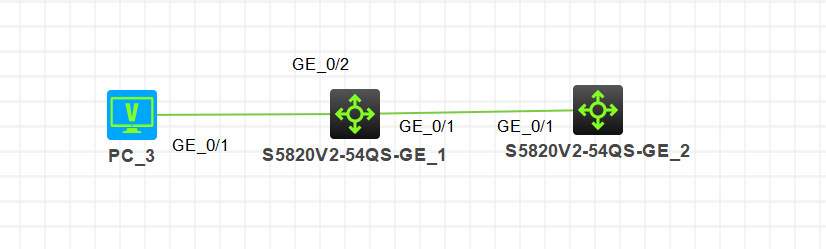

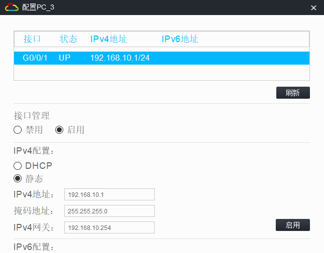

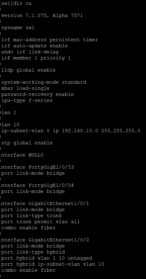

用华三模拟器做基于ip子网划分vlan,想不通为什么会ping不通网关
SW1 配置
sw2
sw2 配置
PC 配置

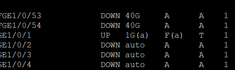

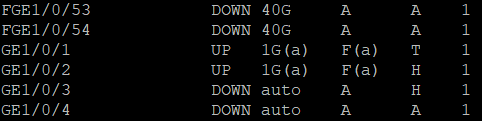

可以看看接口有没有up,尝试着将接口shutdown试一下,应该是模拟器的问题
SW1 接口状态
SW2 接口状态
