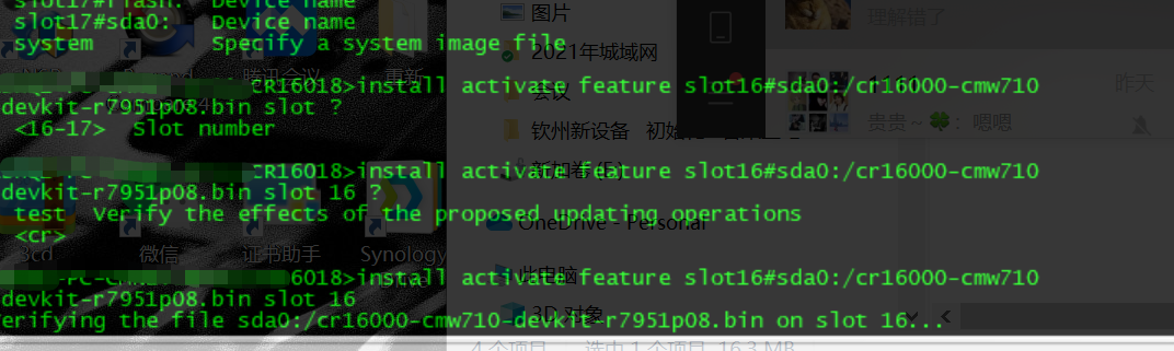

基本情况是已经把boot 和system文件get进设备了并且安装了,主控板在16和17槽位  ,然后想打入feature文件,但这个命令却也可以输入进去(我怀疑其实当时输错的,因为dir出来,文件是存放在sda0的),我对这条命令的理解意思是 安装  激活  feature文件从slot16#sda0 提取  filename文件  然后激活进slot16   ,但是这个feature文件我只是get到  设备里,还并没有激活和安装过,难道feature文件是读取进来自动存放在主控板槽位了嘛?

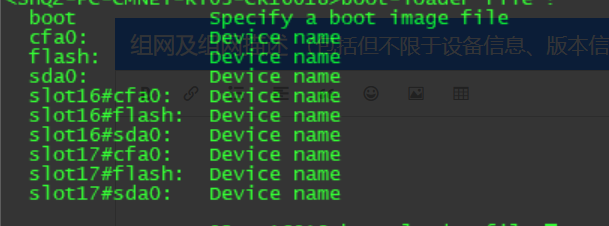

1.1.1 boot-loader file1.1.1 boot-loader file
但其实最终结果dis boot-loader 文件都装进去了,所以我不解我当时认为输的错的命令,照理说应该是
install activate feature sda0:/CR16000-CMW710-DEVKIT-R7951P08.bin slot 16
顺便问下 cfa0 sda0以及 flash含义,我对这些概念可能理解有偏差,还望解答下
粉丝:17人 关注:1人
存储介质flash及其文件系统名称由如下部分组成:
·     存储介质类型:flash的类型名称即为“flash”。
·     冒号:存储介质名称的结束符。
对于SD卡,该名称由如下部分组成:
·     存储介质类型:SD卡的类型名称为“sd”。
·     存储介质编号:同类型的存储介质以英文小写字母a开始进行排序,例如“sda”表示第一个SD卡。
·     分区编号:存储介质上的分区以数字0开始进行排序,例如“sda0”表示第一个SD卡上的第一个分区。
·     冒号:存储介质名称的结束符,例如第一个SD卡的第一个分区,其完整名称为“sda0:”。
例如设备第一个SD卡上的第一个分区为sda0:。
U盘和CF卡上及其文件系统名称由如下部分组成:
·     存储介质类型:U盘的类型名称为“usb”,CF卡的类型名称为“cf”。
·     存储介质编号:同类型的存储介质以英文小写字母a开始进行排序。
·     分区编号:存储介质上的分区以数字0开始进行排序(存储介质名称不包括分区编号)。
·     冒号:存储介质名称的结束符。
例如,设备第一个U盘为usba,其第一个分区上的文件系统为usba0:。
