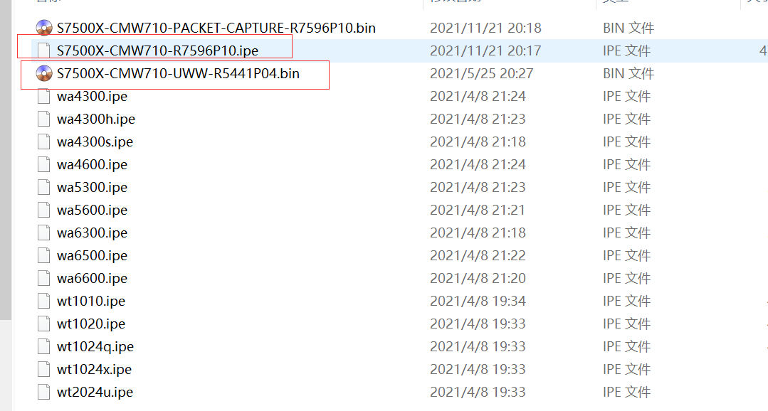

交换机7510X融合AC如何升级的?看下载的版本有交换机ipe包和无线特性bin包

1.1 在命令行配置界面的用户视图下,执行tftp get命令将启动文件S10500-CMW710-E7624P01.ipe和S10500-CMW710-UWW-R5441P03.bin 导入到交换机的Flash卡中:
    上传交换机版本ipe文件
<Sysname> tftp 192.168.1.1 get S10500-CMW710-E7624P01.ipe
1.2  在命令行配置界面的用户视图下,执行boot-loader命令设置交换机下次启动使用的启动文件为S10500-CMW710-BOOT-E7624P01.bin 、S10500-CMW710-SYSTEM-E7624P01.bin、S10500-CMW710-UWW-R5441P03.bin并指定启动文件类型为main:
<Sysname> boot-loader file flash:/S10500-CMW710-E7624P01.ipe
 all main
1.3  在命令行配置界面的用户视图下,执行display boot-loader命令查看设备的启动程序文件信息:
<Sysname> display boot-loader
如上显示信息中,下一次启动的程序文件已经设置为我们新上传的文件。
  1.4  交换机保存配置后重启
<Sysname> save all
<Sysname> reboot
1.5  交换机重启后,由于未加载无线特性包,无线配置的命令是丢失的,此时不要做save保存配置的操作,避免将保存的配置文件覆盖。
1.6  上传融合AC文件/两台设备都要上传改无线特性包,可以上传到设备1之后copy到设备2
<Sysname> tftp 192.168.1.1 get S10500-CMW710-UWW-R5441P03.bin
      1.7  安装特性包
<Sysname> install  activate  feature flash:/S10500-CMW710-UWW-R5441P03.bin slot all
1.8 务必配置此命令,提交以在下一次启动时仍然运行特性包,避免设备重启后特性包无法随设备启动,将会导致无线配置丢失。(注意:必须执行此命令)
<Sysname> install commit
      1.9因为没有重启  所以里面没有
