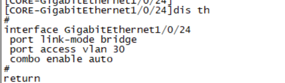

你这combo切换是否正常?看下接口是否有up。正常是combo手动指定的

up的
