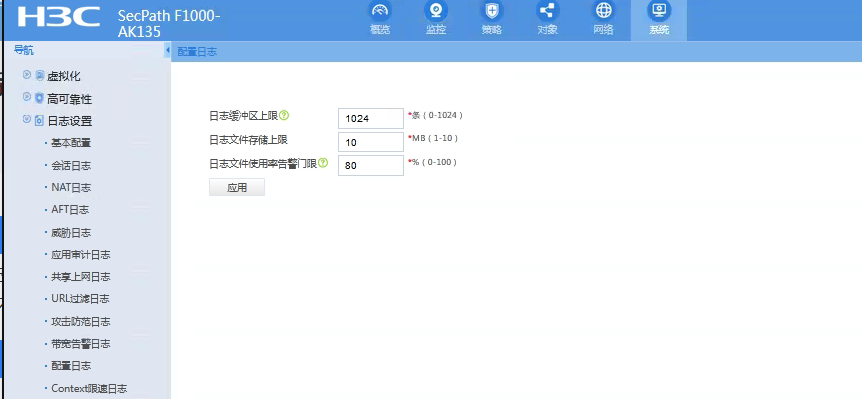

H3C防火墙里的【监控】--【系统日志】--【流量日志】,日志数只有1w条,基本只能显示20分钟左右的流量监控,现在想看之前的都看不了,这个谁知道要 怎么设置吗?

系统-->日志存储-->把空间调大一点试试
已经调到最大了,但是没变

已经调到最大了,但是没变
