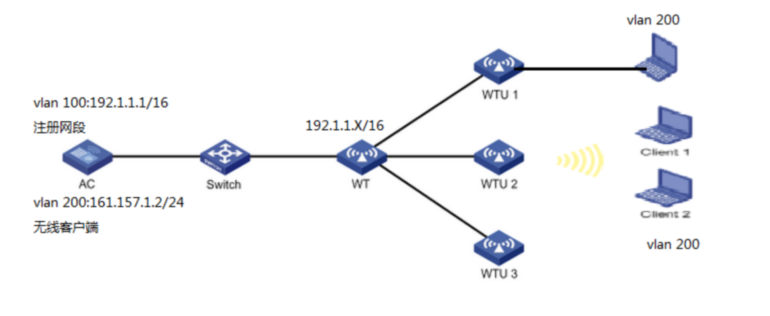

终结者本体连接分体接口需不需要预配置,本体连接的两个型号的分体,预配置怎么写?
请知:
apcfg.txt的配置
WTU420H有 4个100M以太网接口作为下行网口,用于连接接入有线设备,要求4个网口下业务网段和无线客户端都属于vlan200,所以还需要通过AC将相关配置下发到WTU420H上。以WTU1、WTU2、WTU3分别安装在WT的1、2、3号接口为例。
#提示: 在编辑map-configuration文件时需注意,文件的某个命令行后面不要有Tab键或者大量空格出线,否则会出现该行配置配不成功的情况。
#新建一个txt,命名为apcfg.txt,apcfg.txt的内容,要求为文本文件,按照命令行配置的顺序编写文本文件上传至AC即可,AC与WT关联后,通过map-configuration命令下发至WT生效。从而完成对WT和WTU420H的配置。
# apcfg.txt配置文件为:
vlan 200
interface GigabitEthernet 1/0/1
port link-type trunk
port trunk permit vlan 200
slot 1
provision model WTU420H
interface range Ethernet 1/1/1 to Ethernet 1/1/4
port access vlan 200
slot 2
slot 3
