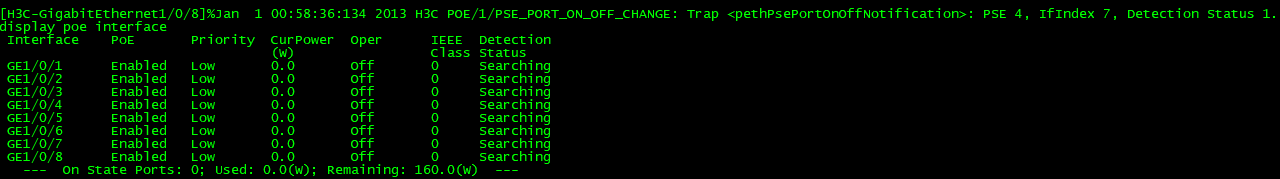

我们这边自己做了一个PD端的电路,使用网上购买的PSE接上是可以供电的;但是用IE4320打开POE供电后连接上却没有反应(灯不亮)。如果将IE4320与我们购买的DEMO板连接起来就可以正常供电,输出功率也能达到25W,如下图(未接负载):
同样的一根网线DEMO板就可以供电但我们的电路就没有反应:
请问是哪里出现了问题?
尝试使用非标POE供电,但是仍然没有反应。

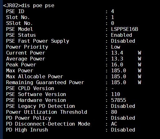

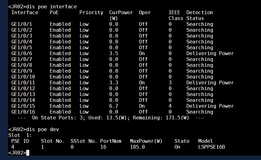

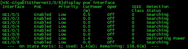

dis poe pse 看下poe的状态:
切换一下供电协议看看
还不行,找400要个pse固件升级一下,再不行进行报修
