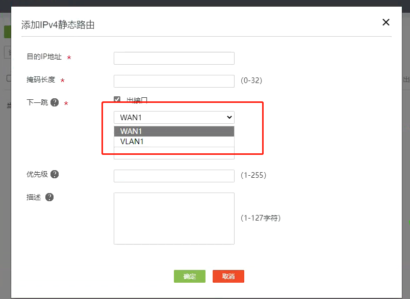

添加静态路由时接口只有这二个,没有VPN的
无法添加静态路由,就无法触发流量

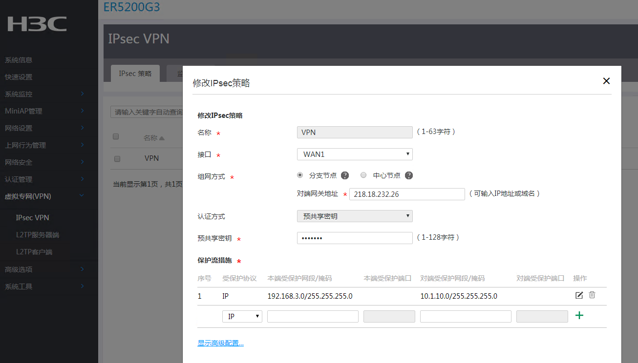

分支1:192.168.1.0/24 已经与中心点配对上了
分支2:192.168.1.0/24  也想要和中心配对上,
是否可行?
二个分支的内网址址是否可以一样?

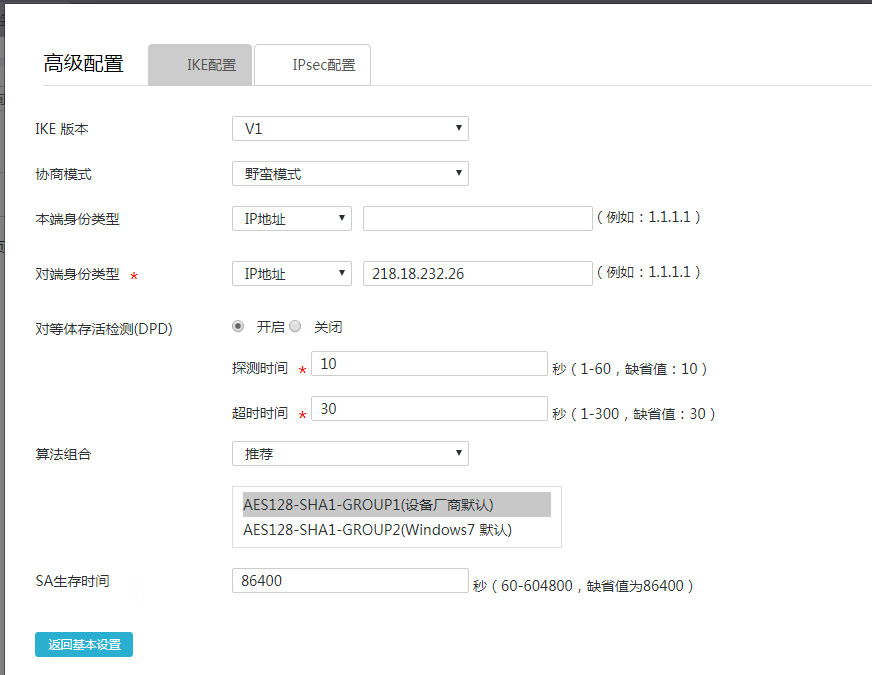

野蛮模式需要没有公网地址侧流量触发下才能建立隧道。
如果配置出错是不会有会话状态等信息的。
建议先检查下2段配置情况和状态情况吧。

你好,请教下:2边都 是固定IP地址,要怎么修改配置?
zhiliao_C1xmlF 发表时间:2022-01-18
改成主模式 然后用终端触发下流量呗 配置正确的话 就能看到状态了
Xcheng 发表时间:2022-01-18
试过了主模式,但无法添加静态路由选择VPN的接口,
单出口场景不需要添加静态路由
分支1:192.168.1.0/24 已经与中心点配对上了 分支2:192.168.1.0/24 也想要和中心配对上, 是否可行? 二个分支的内网址址是否可以一样?
不可以
明白,我先让分支改内网IP段
1、接口调用
2、流量触发
明白,那应该就是这个问题了,我让分支先改内网IP段

添加静态路由时,选择接口是没有可以选择的,只有WAN和LAN,如果正常的话应该是还有一个VPN的。
没有添加静态路由就触发不了VPN的流量,请教下,
你要在客户端ping下对端地址
叫我靓仔 发表时间:2022-01-18
这样才算触发流量
不可以一样,一样的话你总不的感兴趣流没法写

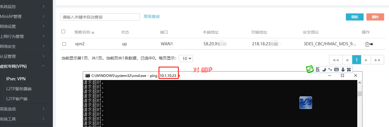

已经连接上了,但数据没有过去,,
