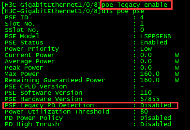

欲使用“poe legacy enable”命令开启POE强制供电,但“dis poe pse”发现强制供电并没有开启,是命令错误了吗?

这个有反应,但是还是没开启。 [H3C-GigabitEthernet1/0/8]poe force-power The PD might be damaged if the power provided by the device does not meet the PD power specifications. Continue? [Y/N]:Y [H3C-GigabitEthernet1/0/8]dis poe pse PSE ID : 4 Slot No. : 1 SSlot No. : 0 PSE Model : LSPPSE8B PSE Status : Enabled Power Priority : Low Current Power : 0.0 W Average Power : 0.0 W Peak Power : 0.0 W Max Power : 160.0 W Remaining Guaranteed Power : 160.0 W PSE CPLD Version : - PSE Software Version : 110 PSE Hardware Version : 57855 PSE Legacy PD Detection : Disabled Power Utilization Threshold : 80 PD Power Policy : Disabled PD High Inrush : Disabled
龙 发表时间:2022-01-18
这个leagcy是非标检测,不是强制供电哦~配置的话需要加上poe legacy enable pse 4 1.11.1 开启非标准PD检测功能 1. 功能简介 PD设备分为标准PD和非标准PD,标准PD是指符合IEEE 802.3af和IEEE 802.3at标准的PD设备。PSE只对标准PD供电。只有在开启非标准PD检测功能后,PSE才对非标准PD供电。 设备支持如下两种非标准PD检测功能的配置: · 开启PSE的非标准PD检测功能:以PSE为单位开启非标准PD检测,配置该功能即为开启该PSE上所有PoE接口的非标准PD检测功能。 · 开启PoE接口的非标准PD检测功能:以PoE接口为单位开启非标准PD检测。 使用任意一种配置方式均可以开启非标准PD检测功能,如果需要关闭非标准PD检测功能,则需要同时关闭PSE的非标准PD检测和PoE接口的非标准PD检测功能。 2. 配置步骤 (1) 进入系统视图。 system-view (2) 开启非标准PD检测功能。请选择其中一项进行配置。 ¡ 开启PSE的非标准PD检测功能。 poe legacy enable pse pse-id 缺省情况下,PSE的非标准PD检测功能处于关闭状态。 ¡ 请依次执行以下命令开启PoE接口的非标准PD检测功能。 interface interface-type interface-number poe legacy enable 缺省情况下,PoE接口的非标准PD检测功能处于关闭状态。
