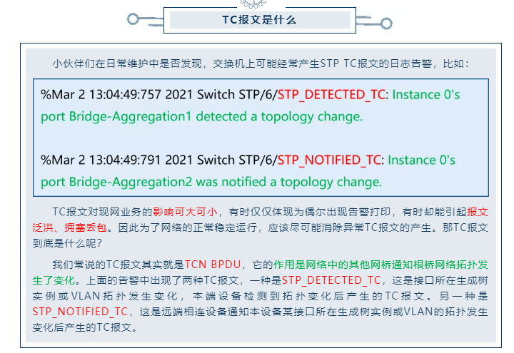

网络拓扑图是:路由器---三层交换机---二层交换机--接入交换机,交换机划分了VLAN,各核心使用光纤进行连接
查看三层交换机日志,每天不定时产生以下日志,三层各端口下接二层汇聚交换机,请问各位大神问题如何排查,如何解决,原因有哪些?

接入交换机侧的连接终端的接口设置为边缘端口
核心侧开了STP,所以端口的UP/DOWN或者接入交换机下的某个端口的UP/DOWN都会弹出这种信息 https://mp.weixin.qq.com/s/795eqH4bEjgAceNeMtqEqg
谢谢,解决方法是不是:三层与二层关闭STP,二层开启STP后,看日志,如果二层某端口每天都报这个信息,那可以把这个端口设置成边缘端口,是吧!

是的 因为你核心开着生成树 有拓扑变化就会通知到imc

这不叫报错,只是通知你网络拓扑变了
粉丝:105人 关注:1人
tc报文而已
基本操作,接入的接口开启边缘端口
