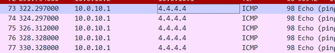

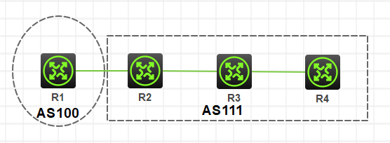

R1(loopback 1.1.1.1)所在AS号100,R2(loopback 2.2.2.2),R3(loopback 3.3.3.3),R4(loopback 4.4.4.4)所在RS号为111,R1与R2建立EBGP邻居,network宣告Loopback地址,R2,R3,R4通过OSPF互通后建立IBGP邻居,BGP引入OSPF,R2-R4配置connect interface loopback和peer next-hop-local,R2-R4可以ping通1.1.1.1,R1可以ping通2.2.2.2,但无法ping通3.3.3.3和4.4.4.4,抓包显示无回包
没有配置和路由表信息,不好分析
R2-R4可以ping通1.1.1.1,说明as111学习到了R1的loopback地址,并且R1学习到了他们的互联地址
R1可以ping通2.2.2.2,但无法ping通3.3.3.3和4.4.4.4,R3和R4没有学习到R1和R2的互联地址路由
筱坏 七段
粉丝:8人 关注:0人
IBGP对等体没有学到EBGP路由。可以看下各自的bgp邻居状态,以及ospf宣告状态,并发布直连路由
