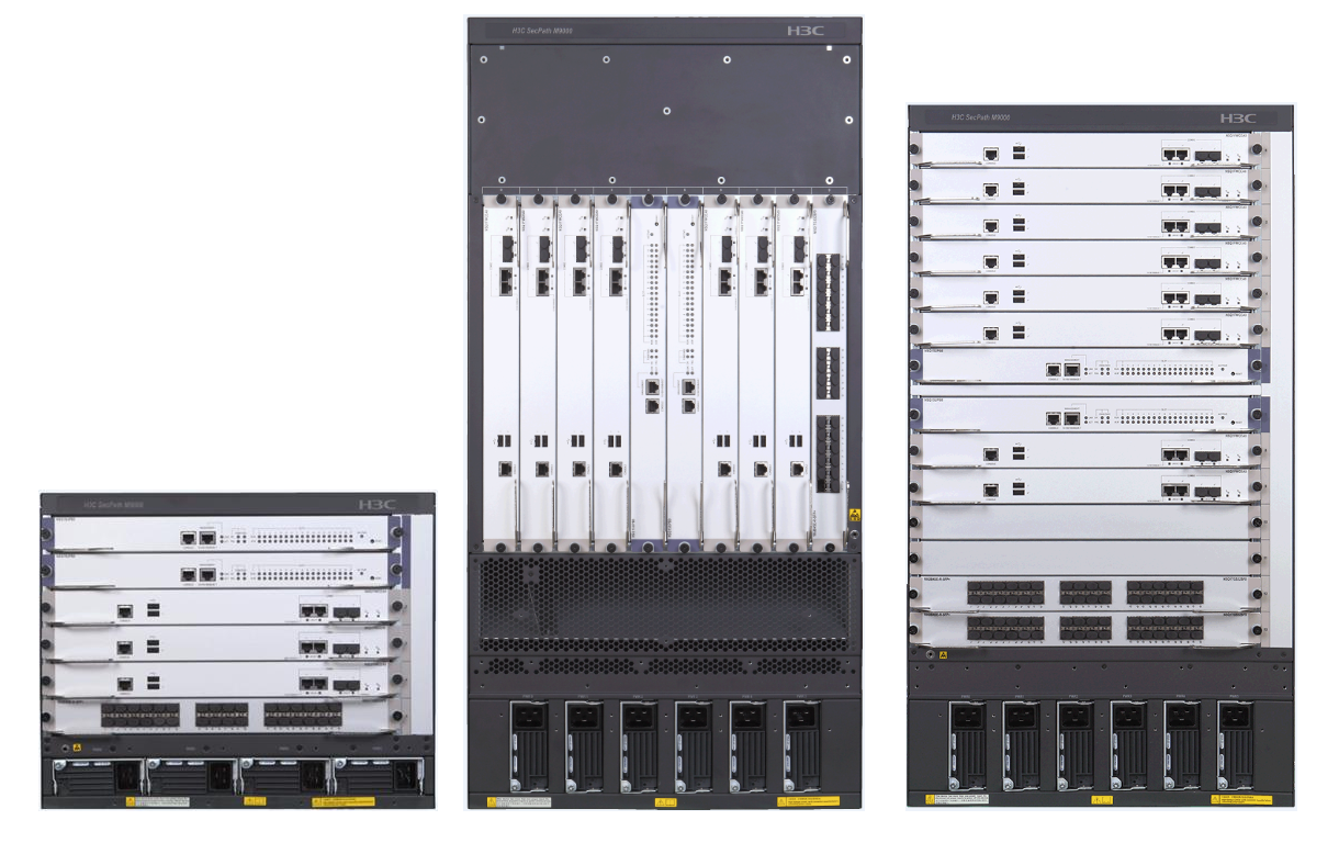

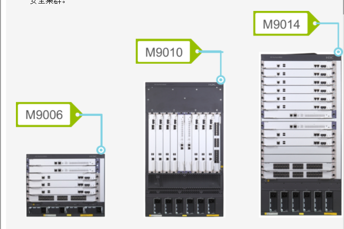

M9010是20U,M9014是18U,但是我看图片好像是M9014比M9010高一些

这个配图有问题;
实际因为9010是竖插槽,上部还有一大块空白区域没插槽的,U数远大于实际插槽数;而9014是横插槽,U数基本等于插槽数
14是14个槽位肯定高于10的

图片里的一个横插一个竖插,不好用槽位数量去对比,标准都不一样。
要知道具体型号的尺寸查官网安装手册即可,根据安装手册里的尺寸应该是9010要高一点

配图的问题。我把官网手册的实物图放到一起,明显是9010高一些。
https://www.h3c.com/cn/d_201405/829370_30003_0.htm#_Toc388883392
仔细看可以发现原来那图的比例尺都明显不一样。
