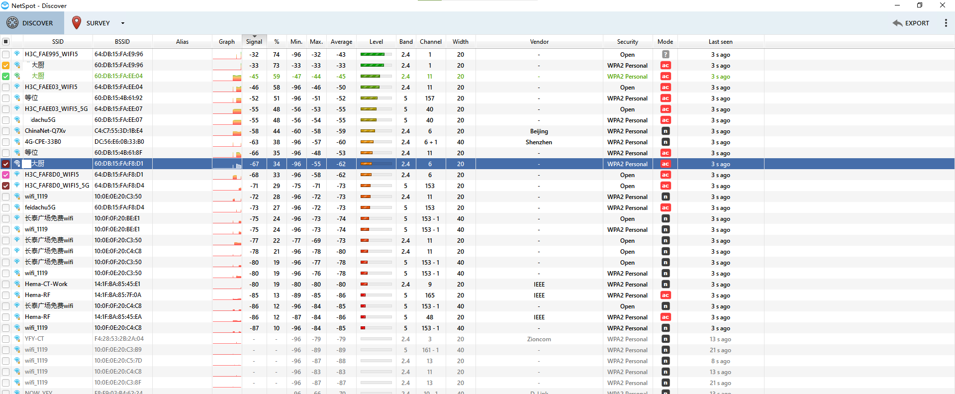

所有AP都是通过ER3100G2统一管理设置的SSID加密码的,通电脑连接获取的IP地址和加密的SSID同样网段的,但能过ER3100G2管理页面找不到这个默认设置的SSID:H3C_FAE995_WIFI5和H3C_FAF8D0_WIFI5

用的AX51吗,是的话得单独进ap界面,关闭无线设置下面的wifi5备用网络

升级下版本吧   可能是ap 升级之前默认发出来的
登AP一个个关
WIFI5兼容模式

ER3100G2路由器升级到最新版本了,强制AP版本一致,还是一样的。只有4个AP,无线连接Ping网关丢包严重。
AX51-e和AX50两种AP

AP什么型号,你管理的AP的mac地址后六位是否是FAE995及FAF8D0
这种ssid一般是AP工作在云AP模式, 然后释放的云APwifi;如果是你的AP 可以挨个登陆AP自己的web页面去关闭掉。
