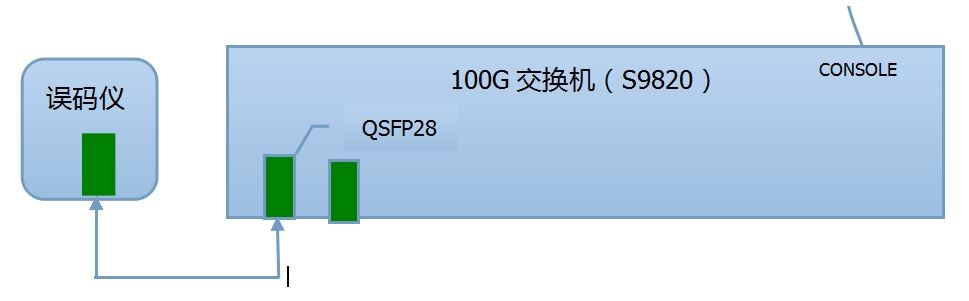

   公司买了一批H3C的交换机,有S6820-32H,S9820-64H,都查询不到100G光口的FEC状态,然后问客服到底支不支持FEC,客服回答说明书命令行没有就是不支持的。我用误码仪测试发现,同样是不显示FEC状态,S6820就不支持FEC,S9820是支持FEC的,最近也通过H3C客服得到了产品线的确认。   同一个公司的产品差别这么大,也不说明一下,只能来这里吐槽了
