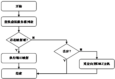

路由器会根据以下步骤来进行端口映射:
图12-1 端口映射

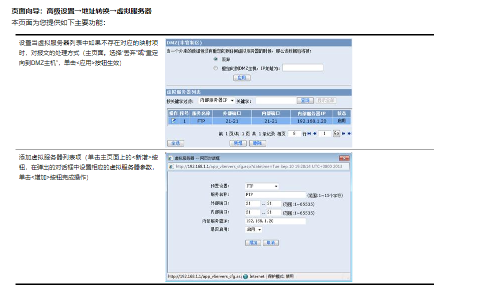

页面向导:高级设置→地址转换→虚拟服务器
本页面为您提供如下主要功能:

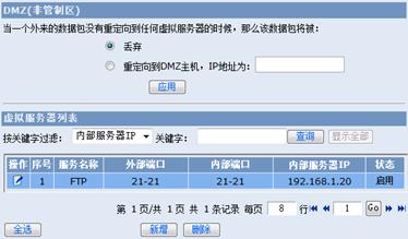

设置当虚拟服务器列表中如果不存在对应的映射项时,对报文的处理方式(主页面。选择“丢弃”或“重定向到DMZ主机”,单击<应用>按钮生效)

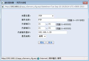

添加虚拟服务器列表项(单击主页面上的<新增>按钮,在弹出的对话框中设置相应的虚拟服务器参数,单击<增加>按钮完成操作)

在“高级设置——地址转换——虚拟服务器”填写外网端口,内网服务器端口和服务器IP地址
