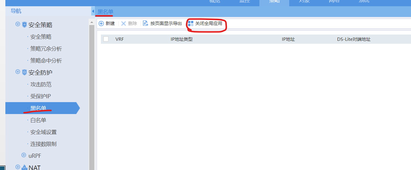

F1000防火墙在安全策略配置入侵防御功能,提示需要开启全局黑名单
这个全局黑名单,在引用IPS策略的时候会自动开启,还是说必须要手动开启后,IPS策略那块功能才能实现?
另外开启全局黑名单功能这项在web页面上有应用的按钮吗,如果有的话具体在哪一块?
望告知,谢谢
粉丝:59人 关注:5人
//还是需要手工开启一下的。
望告知,谢谢

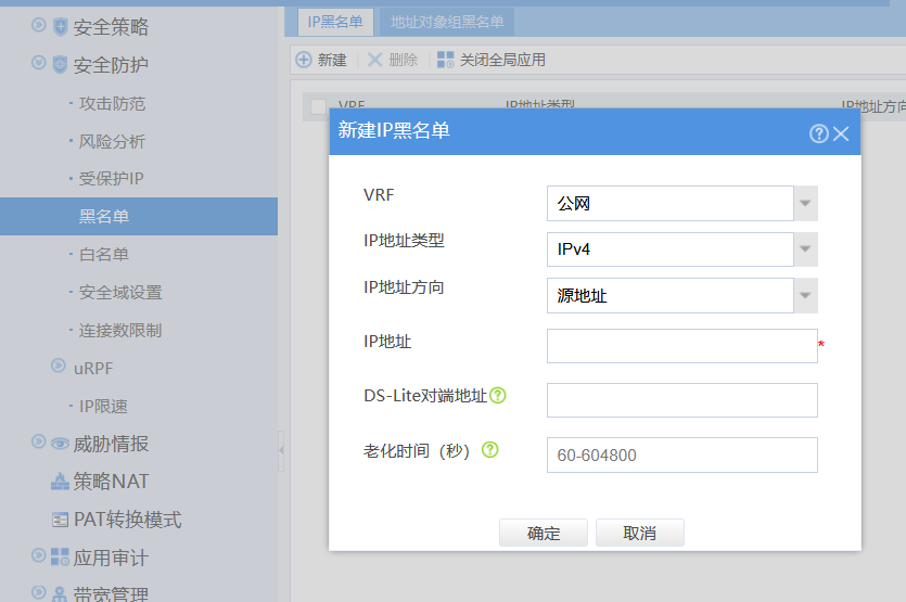

粉丝:42人 关注:3人
在这
