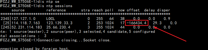

核心是S7505,连接了公网上的一个NTP服务器,时间比普通时间快了三分钟

核心是S7506,连接了公网上的一个NTP服务器,时间比普通时间快了三分钟,但是内部的其他服务器使用这个NTP时间就是正常的,我查看的NTP状态有问题的,见下图,正常的数值没有这么大
正常的数值没有这么大

offset 系统时钟相对于参考时钟的时钟偏移,单位为毫秒.。建议找400看下吧
