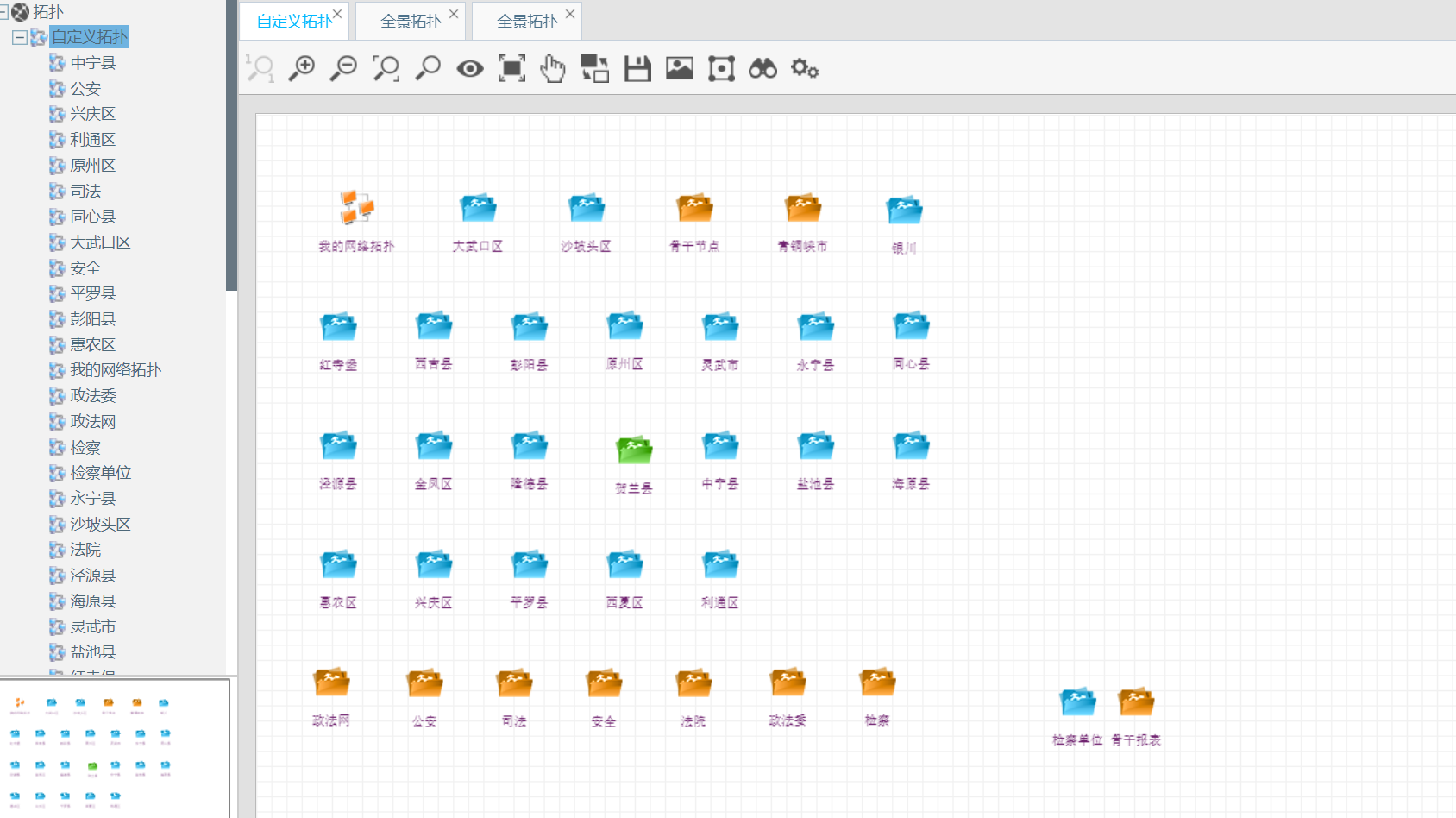

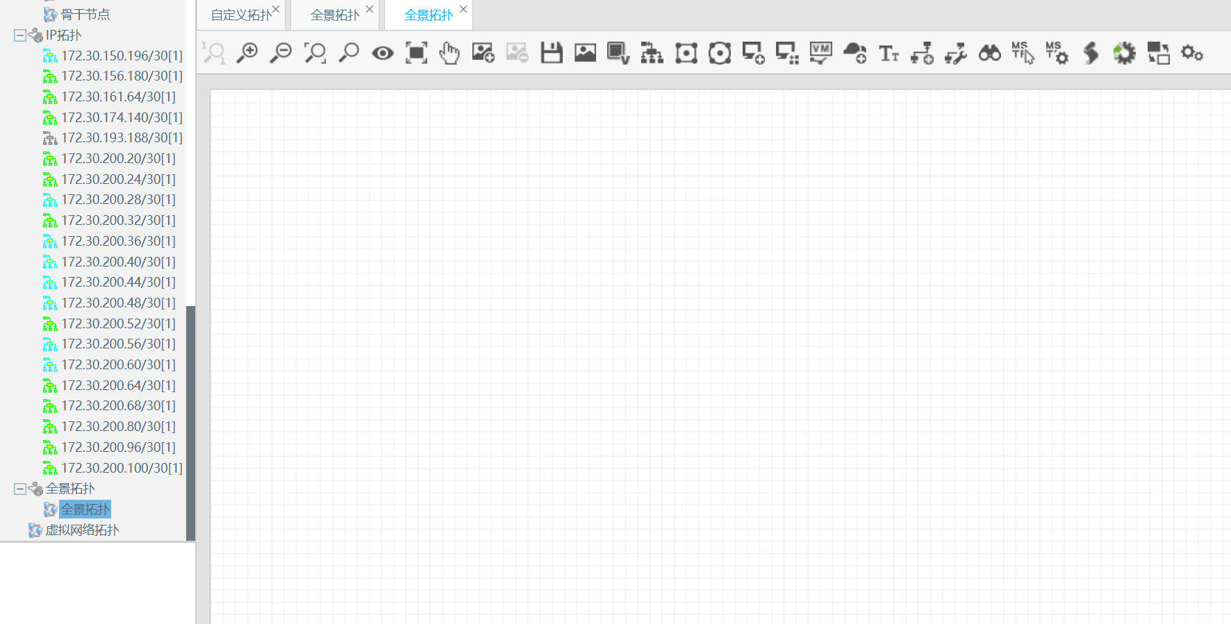

IMC网络拓扑中IP拓扑下的地址段是自动生成的吗,自定义拓扑、IP拓扑和全景拓扑有什么区别,目前我在自定义拓扑中按照不同单位划分了各自的网络设备,并对拓扑进行优化,但是IP拓扑中为什么只有一些30位地址的IP,而且数量很少,很多接入端的局域网地址没有识别到,全景拓扑中是空的

是的,IP拓扑下的地址段是根据你纳管设备的IP地址自动生成的;
自定义拓扑:根据管理员的要求对设备进行分类、分子图、分区域等来个性化纳管;
IP拓扑:系统根据已纳管的设备管理地址进行自动分类的;
全景拓扑:使用上与自定义拓扑类似,需要你先创建一个视图,然后添加设备上去,默认没有设备的
那IP拓扑为什么显示的IP地址不全呢,一共有三千多台设备,但是IP地址只自动生成了一点点
