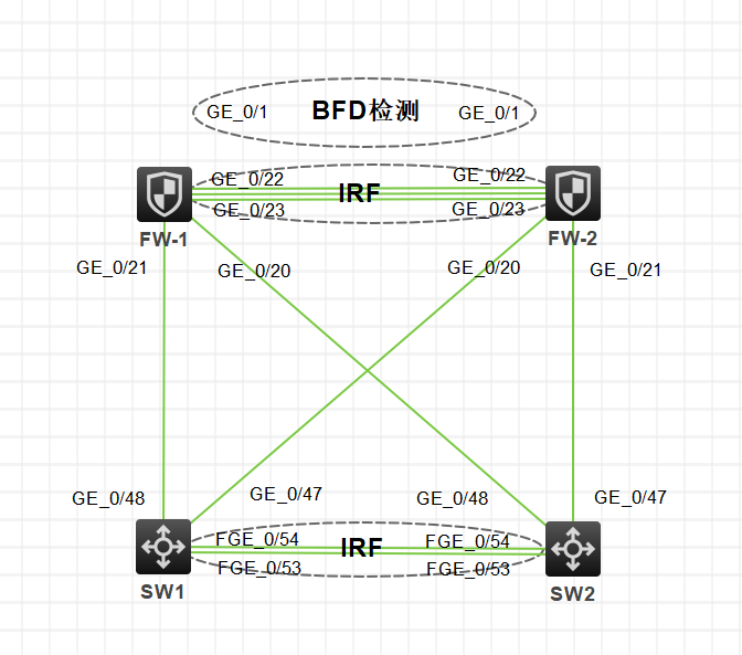

V7 防火墙做IRF
除了做IRF和BFD还要注意什么?配置什么?

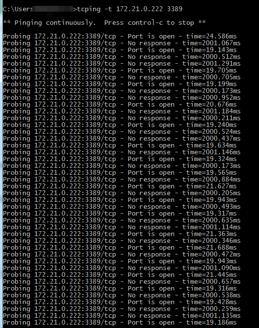

IRF配置完成之后,远端通过VPN远程内网服务器3389出现丢包?
什么原因造成的?
你这里是不是做了跨设备聚合了,防火墙在HCL里面可能还没有更新过来。按照传统方案是需要配置reth口方式的,具体的配置方法参考官网冗余组案例。
目前真机的最新版本应该是支持跨设备聚合的,可以拿真机试试。
如果可以的话,建议把一侧的链路shutdown测试一下。

我就是用真机做的配置,现在出现问题了

Relyon 三段
图是拓扑图
