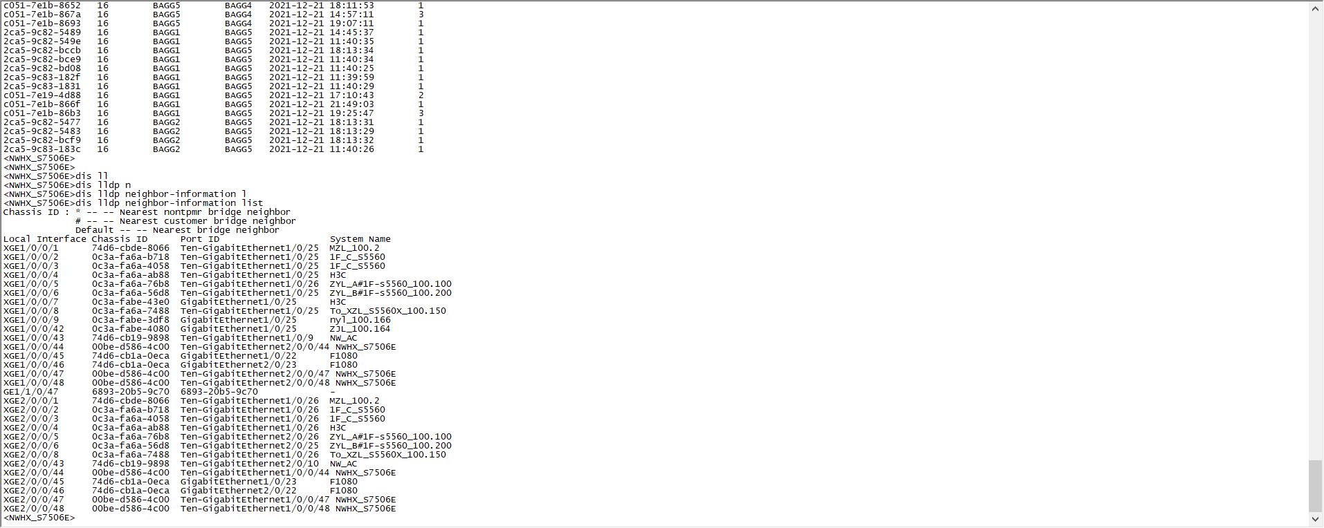

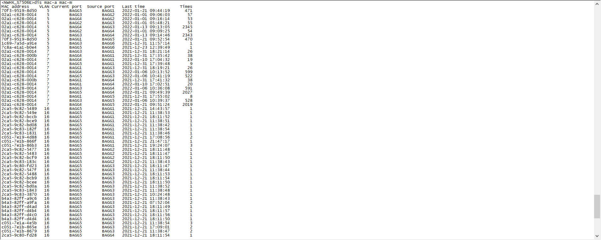

交换机多个聚合口跟端口产生地址偏移,进去他下面的汇聚交换机也是多台多产生了地址。感觉全局都被影响了。这个该怎么排查环路。
