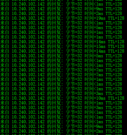

PC----交换机---虚拟机
ping测试发现会出现抖动,如下图:
接口利用率低,debug看也没有被软件转发,请问该如何解决呢?望告知,谢谢!
粉丝:17人 关注:2人
这是ping交换机还是ping服务器,如果是交换机建议不用关注,交换机本身有ping保护机制,而且交换机是硬件转发,建议终端互ping测试。
如果互ping有延时建议抓包分析下。
这个就比较明显了:虚机问题,看下虚机是否开启防火墙,有ping保护功能

过交换机ping虚机
刁勇 发表时间:2022-01-21
有条件先替换测试,PC PING PC;不然就交换机出入口镜像抓包看下延时是哪产生的

PC互PING没有延迟,那请问还需要怎么确认是虚机这边有问题呢?

两台电脑接交换机互Ping呢,不排除是虚拟机软件问题啊
PC互ping的话无延迟,就PCping虚机有,那虚机的话请问该怎么做呢?
