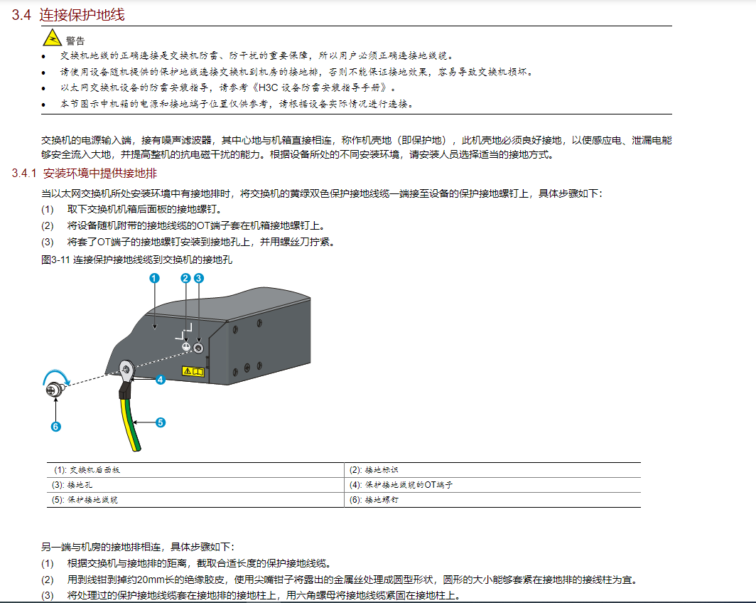

交换机电源旁边的接地端子需要接地线吗?
粉丝:24人 关注:3人
建议严格按照标准接地,如官网指导手册:
https://www.h3c.com/cn/d_201901/1142842_30005_0.htm#_Toc533692009
避免因静电等损坏设备
4 个回答
粉丝:23人 关注:0人
是的
看客户的要求,我这边大部分项目接入交换机不接地  接了太乱,汇聚及汇聚以上一般会接
zhiliao_y9MvBJ 知了小白
但是外壳那也有一个接地标识,两路电源旁边的接地线都要接吗
粉丝:114人 关注:1人
要的 如果机柜接地了,可以接机柜就可以了
