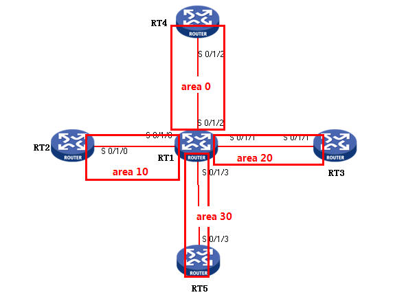

请教:
图中的area 0  ,area  10,  area 20,  area 30之间能通信的吗?
一般来普通区域的通信必须经过区域0,但它们(10,20,30)仅仅是经过R1(ABR)而已,
那么这三个普通区域间是否不能通信的呀?而它们都能与area 0通信吧?
如果要实现这几个普通区域间的通信,要怎样实现的呢?方便的话,说说思路吧,谢谢。

仔细看了下,RT1是属于骨干区域的,相当于其他几个域(10、20、30)都已经和骨干区域连接了,不需要建立虚连接,直接可以有区域0的RT1交换路由。

谢谢,问题是这个场景非骨干区域之间只是经过了ABR而没有经过一个area 0,图中只有一个ABR而没有两个ABR哦,如何做这个虚链路呢?这个场景有什么解决方案的呢?谢谢。

这个RT1设备实际上就是属于骨干区域,所有的非骨干区域的路由讯息都可以有RT1来发布,所以不需要配置虚连接,就正常的陪,让rt1与所有的区域都建立连接即可。
