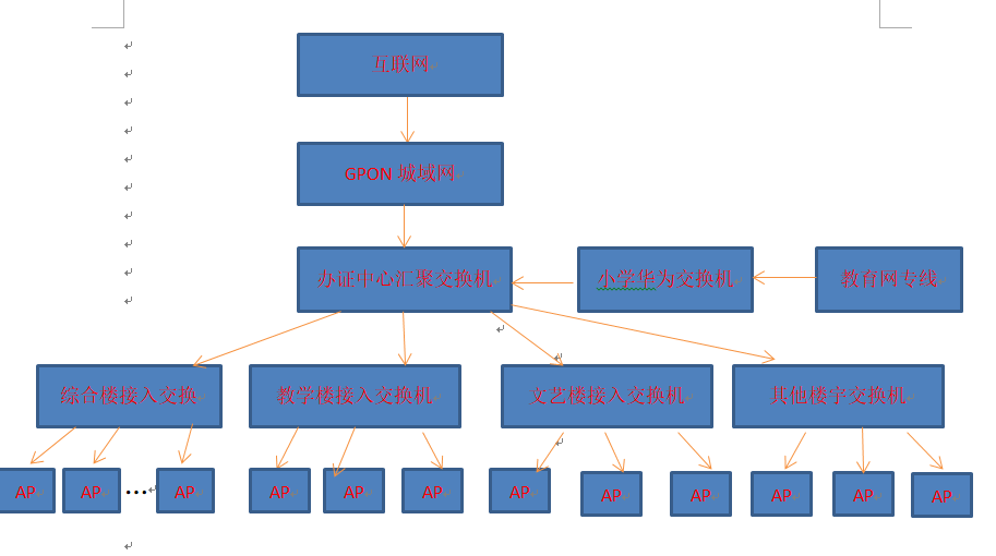

s5500三层交换机本地转发,正常释放信号,无法获取有效的IP地址,无法上网。
2022-01-21提问
  • 1收藏,2757浏览
某小学采用三层交换机组网,本地转发教育网信息。在三层交换机上配置了dhcp 地址池,dhcp server ip-pool vlan70 network 10.114.72.0 mask 255.255.252.0 gateway-list 10.114.72.1 dns-list 220.187.24.2 220.187.24.6,interface Vlan-interface70 description SJMNEIWANGWUXIAN ip address 10.114.72.2 255.255.252.0,也和小学内网交换机通过光口连接,配置如下interface GigabitEthernet1/0/11 port link-mode bridge description to-sjmxxhwjhj3kou port link-type trunk port trunk pvid vlan 1 port trunk permit vlan 70 3094 3100,接入交换机是否也用配置interface Vlan-interface70 description SJMNEIWANGWUXIAN ip address 10.114.72.2 255.255.252.0,就是无法获取有效IP地址,配置过后他们内网都不能使用,把汇聚光纤拔掉后,他们内网就可以使用,请问如何处理。
粉丝:5人 关注:3人
您好,看了你办证中心交换机配置,DHCP地址池的网关是10.114.72.1,VLANIF 70下配置的是10.114.72.2,建议把interface Vlan-interface70的IP地址配置为10.114.72.1试下。
ip address 10.114.72.1 255.255.252.0
zhiliao_xfoj1h 知了小白
这个如果配置成ip address 10.114.72.1 255.255.252.0这个的话,和学校内网交换机地址冲突。
