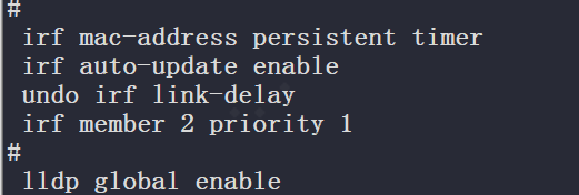

 试过undo irf member 2 re ,delete startup.cfg,reset save-configuration c操作,这些配置清除不掉,查看端口  还是显示2/0/1开头
报错如下
求解答怎么彻底恢复出厂设置,去除原先的堆叠配置,把接口变成G1/0/1,G1/0/2这样的

irf member 2 re 1 再重启设备
粉丝:114人 关注:1人
irf member 2 remember 1 修改堆叠编号,然后重启设备
