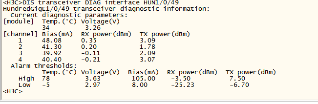

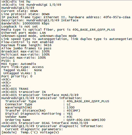

S6805-54QT的最后六个100G接口插光模块40G_BASE_ER4_QSFP_PLUS。两台6805同样端口同样模块互联不亮。并且使用单芯光纤自环端口也不亮。

6805应该没有适配这个模块,官网手册https://www.h3c.com/cn/d_202106/1418770_30005_0.htm#_Ref454370624    另外可以试下互联的时候把光模块拔下来,两端接口都敲一下speed 40000和dup full再把模块插上去
兼容性工具链接发来看看,看你发的图收发光都正常,有条件的话再换换光模块看看,不行就找下400

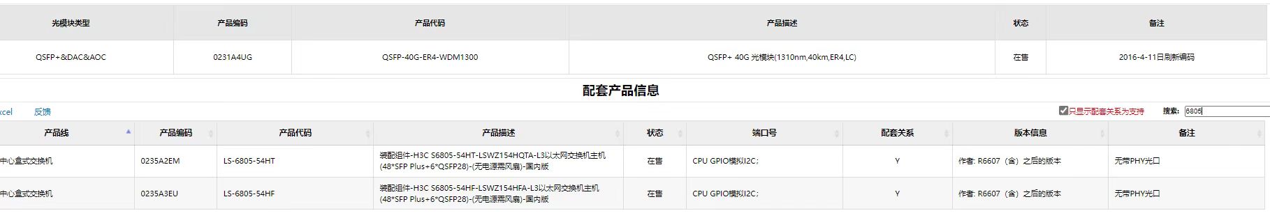

试了下还是不行,在官网的兼容性工具中查询时看到是支持的

官网兼容性查询工具看是兼容的
