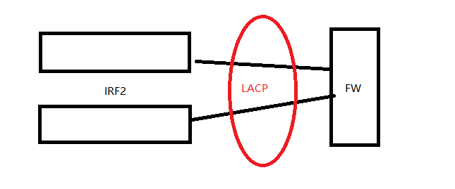

两台堆叠的h3c核心交换机如何与一台h3c防火墙对接?
防火墙两根先和交换机做链路聚合即可,如下图

您好:
    网线互联。防火墙可以透明部署,可以三层部署,三层部署你可以把防火墙当路由器来处理。
如果交换机各出一根线到防火墙,可以做个聚合,在防火墙聚合组下配置ip比如1.1.1.1 交换机测配置一个vlan虚接口和防火墙互联,配置ip 1.1.1.2.

就是路由模式的防火墙连接到两台核心交换机的接口需要怎么配置,还有交换机的接口需要怎么配置?
zhiliao_TOdu9f 发表时间:2022-01-23
