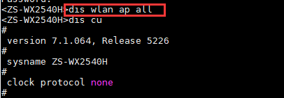

无线控制器 H3C WX2540H在要看AP时没信息,dis wlan ap all后只有光标,是什么原因呢?
粉丝:45人 关注:3人
这个就是没有信息回显,没有AP注册在这个AC上
