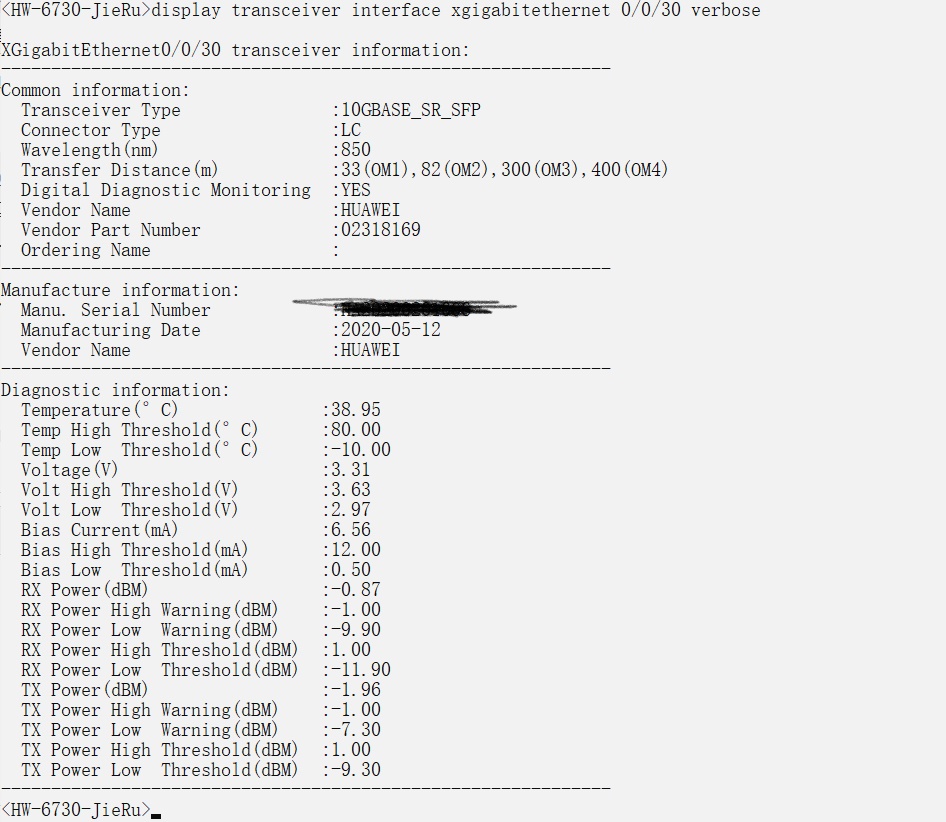

RX收光功率-0.87  ,正常范围是在-1.00- -9.90之间,收光功率过强,加光衰

display transceiver diagnosis interface t 0/0/30
查看下收发功率是否在正常范围内。
收光功率过高,检查是否长距离光模块用在了短距离场景,如果无法替换光模块,建议增加光衰;

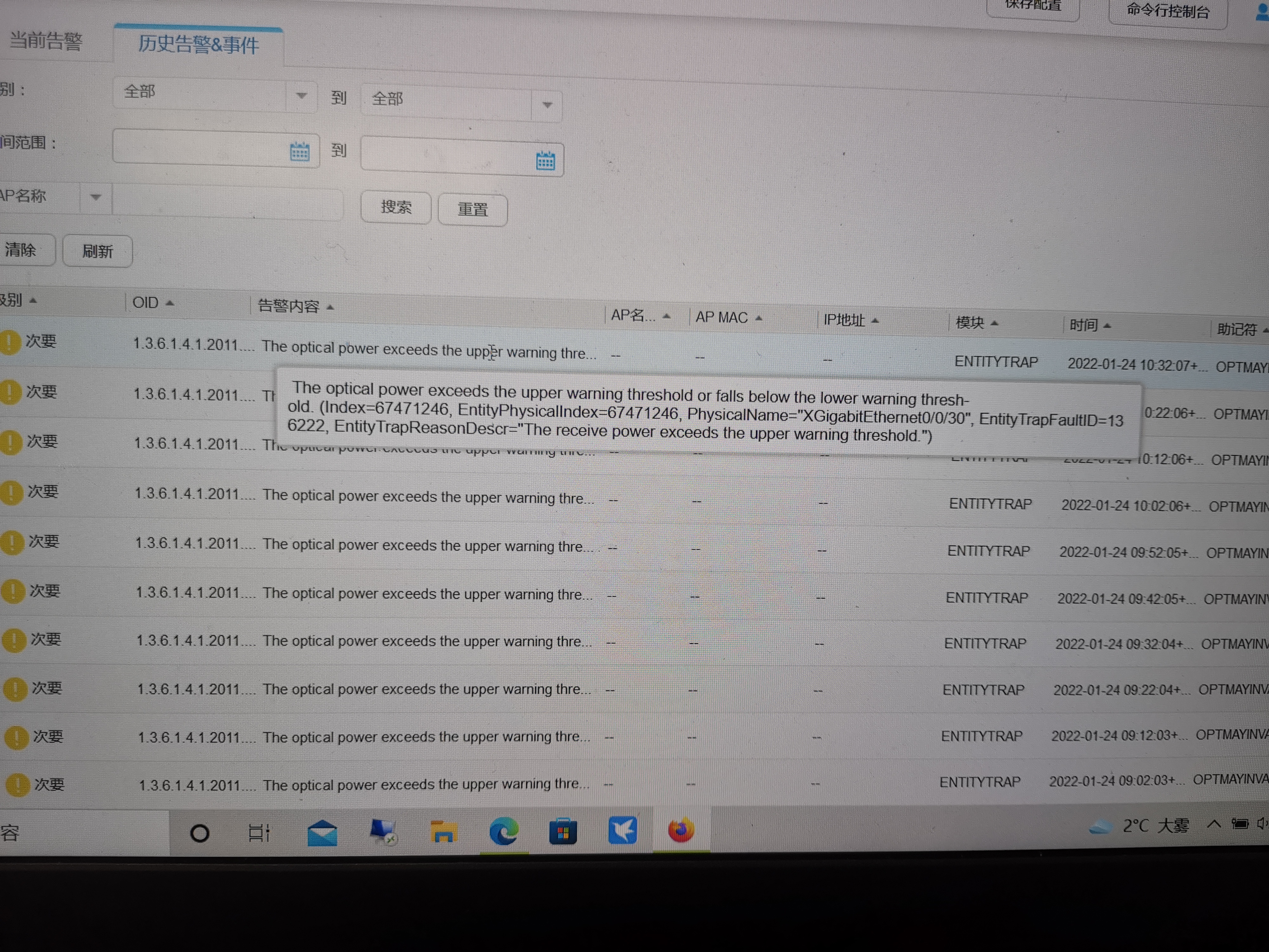

爱凑热闹 知了小白
这个是刚查看的
