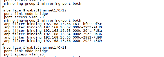

可以绑定,不能解绑啊。
可以绑定,不能解绑啊。

[S5800-56C-GigabitEthernet2/0/1]undo arp filter binding 1.1.1.1 ?
<cr>

命令行打全呢
直接报错啊[S5800-HX-WW-GigabitEthernet1/0/12]undo arp filter binding 192.168.16.62 000c-29ff-e130 ^ % Wrong parameter found at '^' position.

您好,参考
1.9  ARP过滤保护配置命令
1.9.1  arp filter binding
arp filter binding命令用来开启ARP过滤保护功能,限制只有特定源IP地址和源MAC地址的ARP报文才允许通过。
undo arp filter binding命令用来删除已配置的被允许通过的ARP报文的源IP地址和源MAC地址。
【命令】
arp filter binding ip-address mac-address
undo arp filter binding ip-address
【缺省情况】
ARP过滤保护功能处于关闭状态。
【视图】
二层以太网接口视图/二层聚合接口视图
【缺省用户角色】
network-admin
【参数】
ip-address:允许通过的ARP报文的源IP地址。
mac-address:允许通过的ARP报文的源MAC地址。
【使用指导】
·     每个接口最多支持配置8组允许通过的ARP报文的源IP地址和源MAC地址。
·     不能在同一接口下同时配置命令arp filter source和arp filter binding。
【举例】
# 在FortyGigE1/0/1下开启ARP过滤保护功能,允许源IP地址为1.1.1.1、源MAC地址为2-2-2的ARP报文通过。
<Sysname> system-view
[Sysname] interface fortygige 1/0/1
[Sysname-FortyGigE1/0/1] arp filter binding 1.1.1.1 2-2-2
