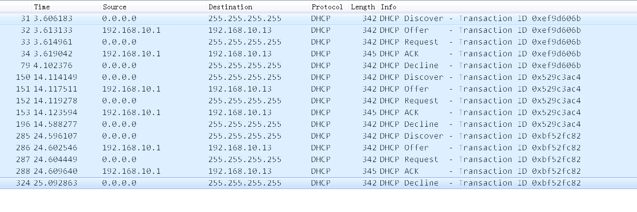

ER路由器接交换机,交换机接多个监控摄像头,交换机上接入PC时获取不到IP地址。DHCP decline
DHCP客户端收到DHCP服务器ACK应答报文后,通过地址冲突检测发现服务器分配的地址冲突或者由于其他原因导致不能使用,则会向DHCP服务器发送Decline请求报文,通知服务器所分配的IP地址不可用,以期获得新的IP地址。
(1) 同一主机不同网口在同一网段经常会出现 Decline 的情况。
(2) 同一主机不同网口在不同网段,如果不同网口的网关硬件地址相同(arp -n),也会出现Decline 的情况。
粉丝:3人 关注:0人
