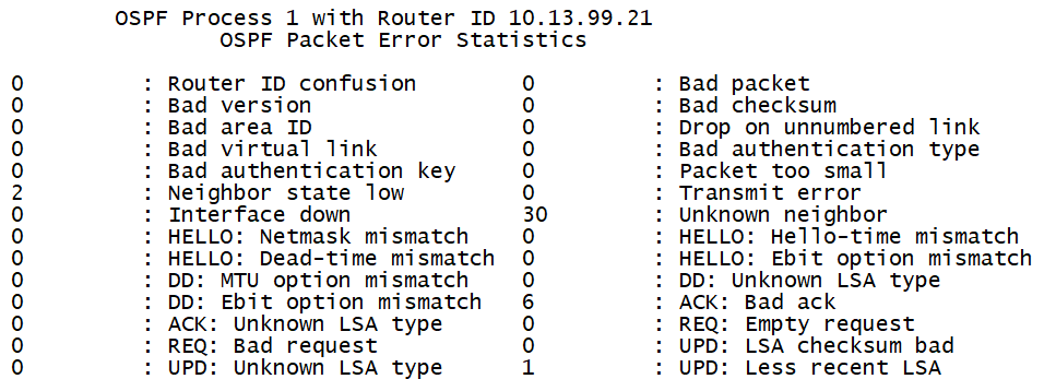

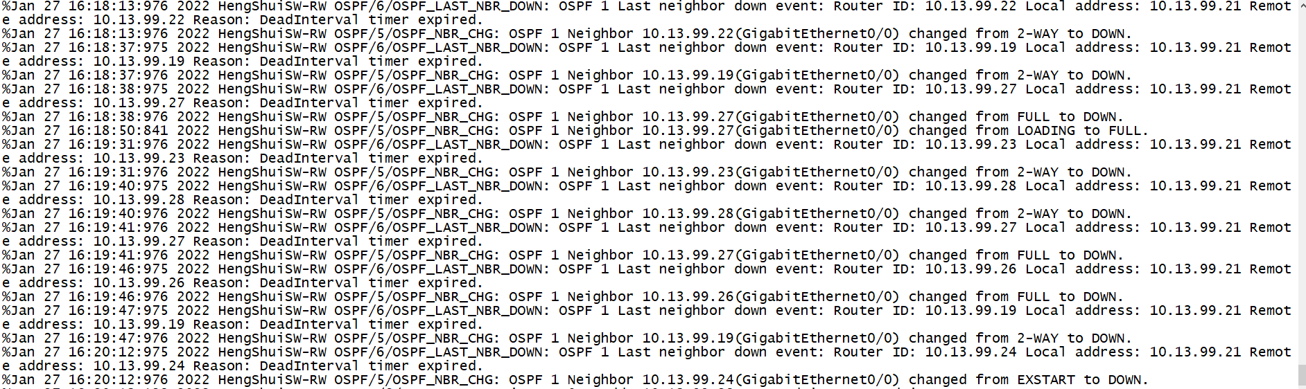

ospf不能保持稳定状态
12台路由器连接交换机,使用ospf协议,其中一台出现频繁通断,接口ip正常没有断过
您好,OSPF不稳定,以下是排查要点,请参考:
1、检查物理链路是否正常,端口统计的CRC是否有在增长。
2、dis ospf sta error看下哪类的OSPF错误统计在增长,根据增长的类别进行下一步的排查。

超时了,检查下有没有线路质量看看有没有丢包把
zhiliao_CTnKtg 知了小白
ping是正常的,没有丢包
