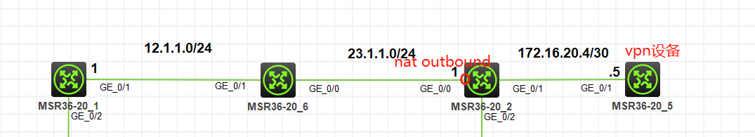

如图:3620-1和3620-2是两端网关,3620-5模拟vpn设备旁路接在3620-2上,内部网段通过3620-2的0/2口,在3620-2出口做了nat outbound
问1:这样的话3620-1和vpn设备是不是只能用野蛮模式+预共享密钥?主模式+数字证书?这两种方法?
问2:3620-2和vpn只用一条链路能完成Ipsecvpn功能吗?vpn设备0/1口是否需要做nat?
只能用野蛮模式
3620-2需要映射4500和500两个端口
3620-2的nat outbound需要acl拒绝兴趣流吗?这个兴趣流是内网ip还是vpn的接口的IP?

是的 问1和问2 都对

0/1 做nat 干什么

不做nat可以吗?这样数据就不是来回在3620-2和vpn来回传递?

出口做nat server 映射 4500 500 端口
